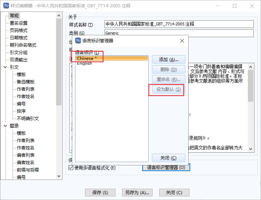

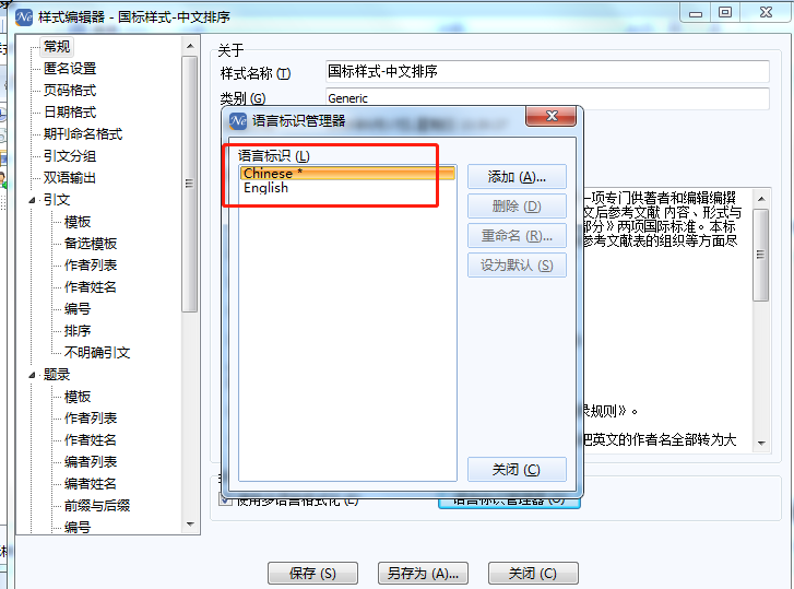

样式、题录排序、语言与作者、中文默认语言,每个题录预算全部已经设置完毕。但是就是一直英文在前,中文在后。有什么原因会造成这样?我想中文在前,英文在后,但word中样式更新N遍,没用,感觉设置没问题,但就是更新不过来。会不会是一开始样式中语言标识管理器中原先有个缺省值,带*号,被我误删了,后面再也没找到过,会不会跟这个有关?那位大神帮帮我。

主要是您看看语言标识管理器中 是否把Chinese 设置为了 默认语言。
