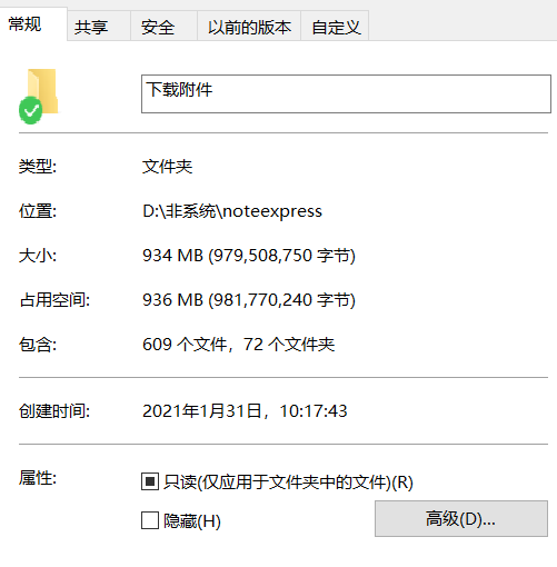

 楼主| 发表于 2022-8-11 09:59:50 | 显示全部楼层
aegeansupport 发表于 2022-8-11 09:34
请问您附件是多大?如果附件很大是导不出 qtpk文件的。 青提目前最大只能放1G的附件。 ...
存放文献的附件为936MB。
37343
发表于 2022-8-11 11:34:31 | 显示全部楼层
可能还是有点大导致的, 我建议您,在NE新建一个空白的数据库,然后把原来数据库的重要题录,右键-复制到新的数据库。 然后再导出。最好控制在七八百兆左右。 导出qtpk文件以后可以把新建的数据库和附件文件夹删除。

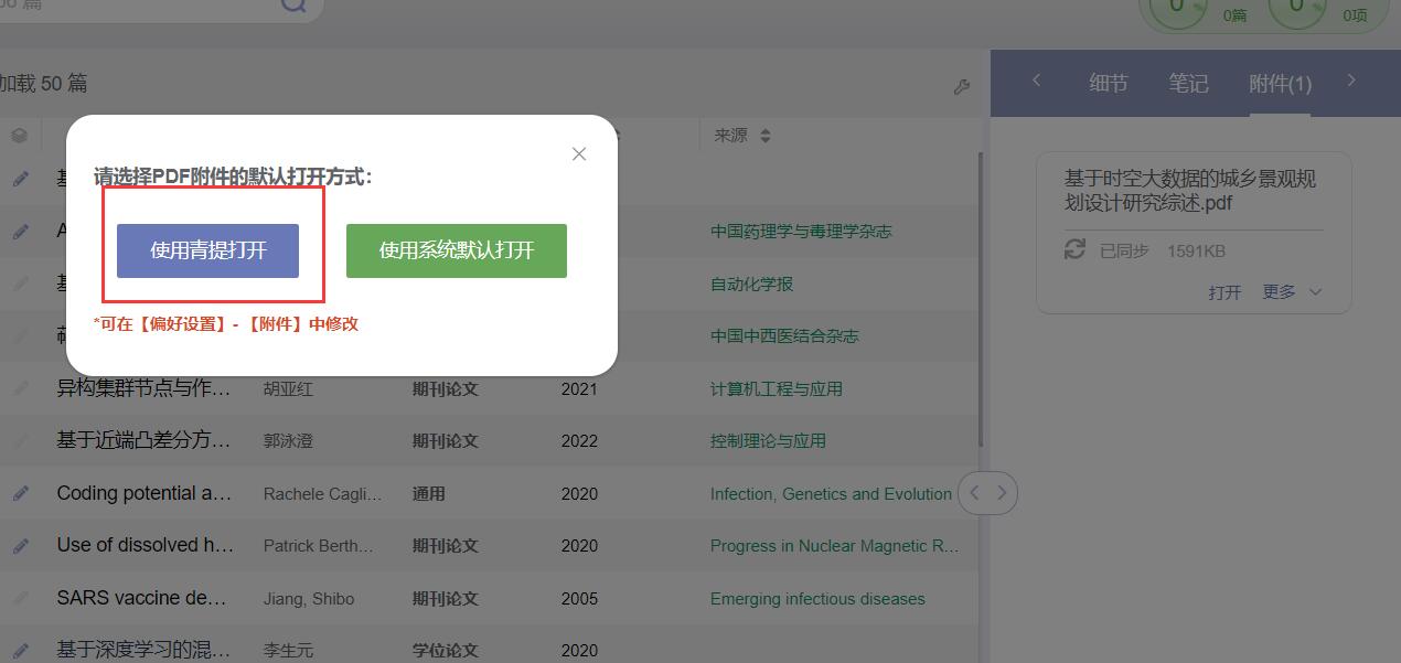

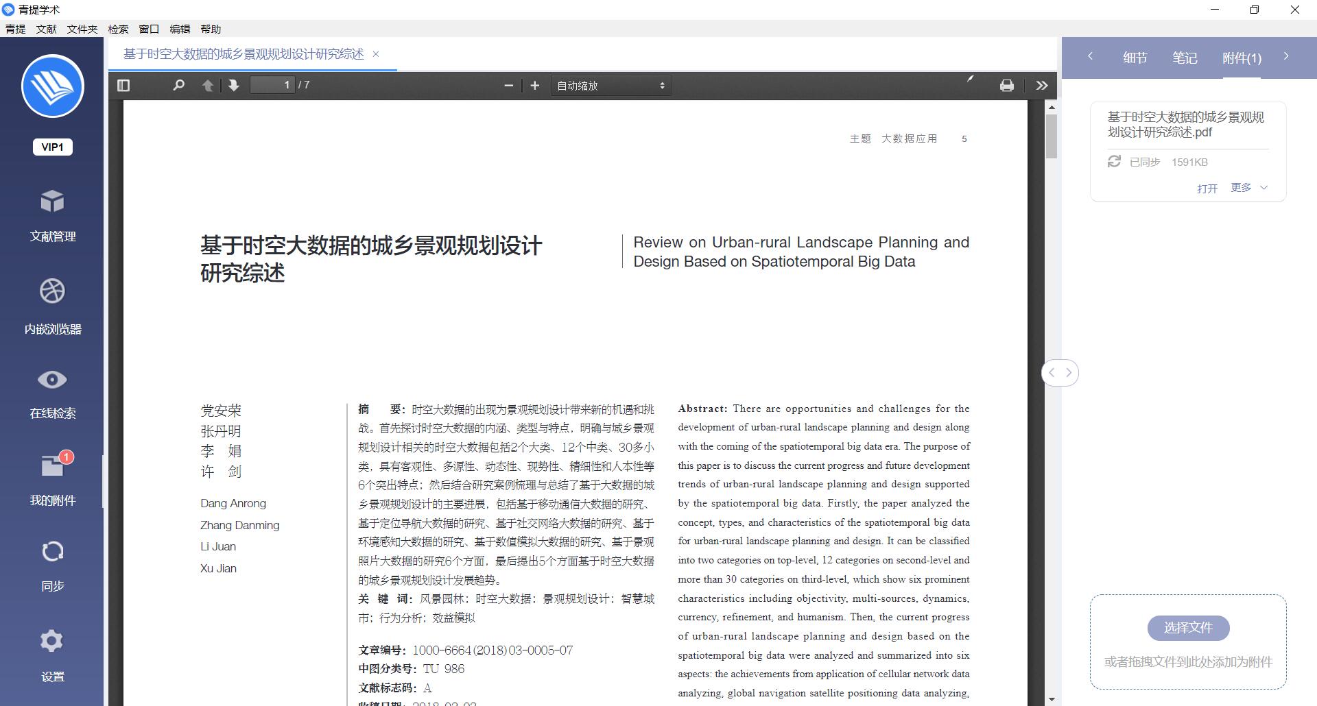

发表于 2022-8-12 09:04:16 | 显示全部楼层
另外青提打开PDF应该没问题吧,您打不开提示什么呀?
