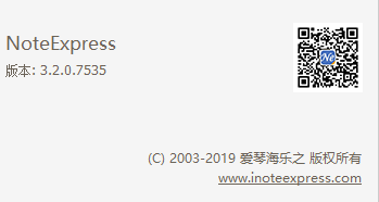

现在120多个参考文献,每次插入新的参考文献都需要等一小会,不敢乱动鼠标,有的时候移动鼠标,后边的参考文献目录也会更新到鼠标点击的位置,感觉软件功能太不稳定了。一个速度慢,一个奇怪的目录更新位置。现在就想让它更新快点。谢谢!

请问您现在用的NE版本号是多少?文档大概多少字了?一般情况下10万字,插入300个参考文献大概是35秒左右。 您120个参考文献,大概应该是在10秒左右

目前NE的版本号是 3.6版本,推荐您使用3.6版本的极速版插件。相对3.2版本的经典版插件,要快很多。

根据您的建议换成最新的版本,效果好多了。速度快了很多,没有刷屏更新参考文献的感觉。谢谢!
