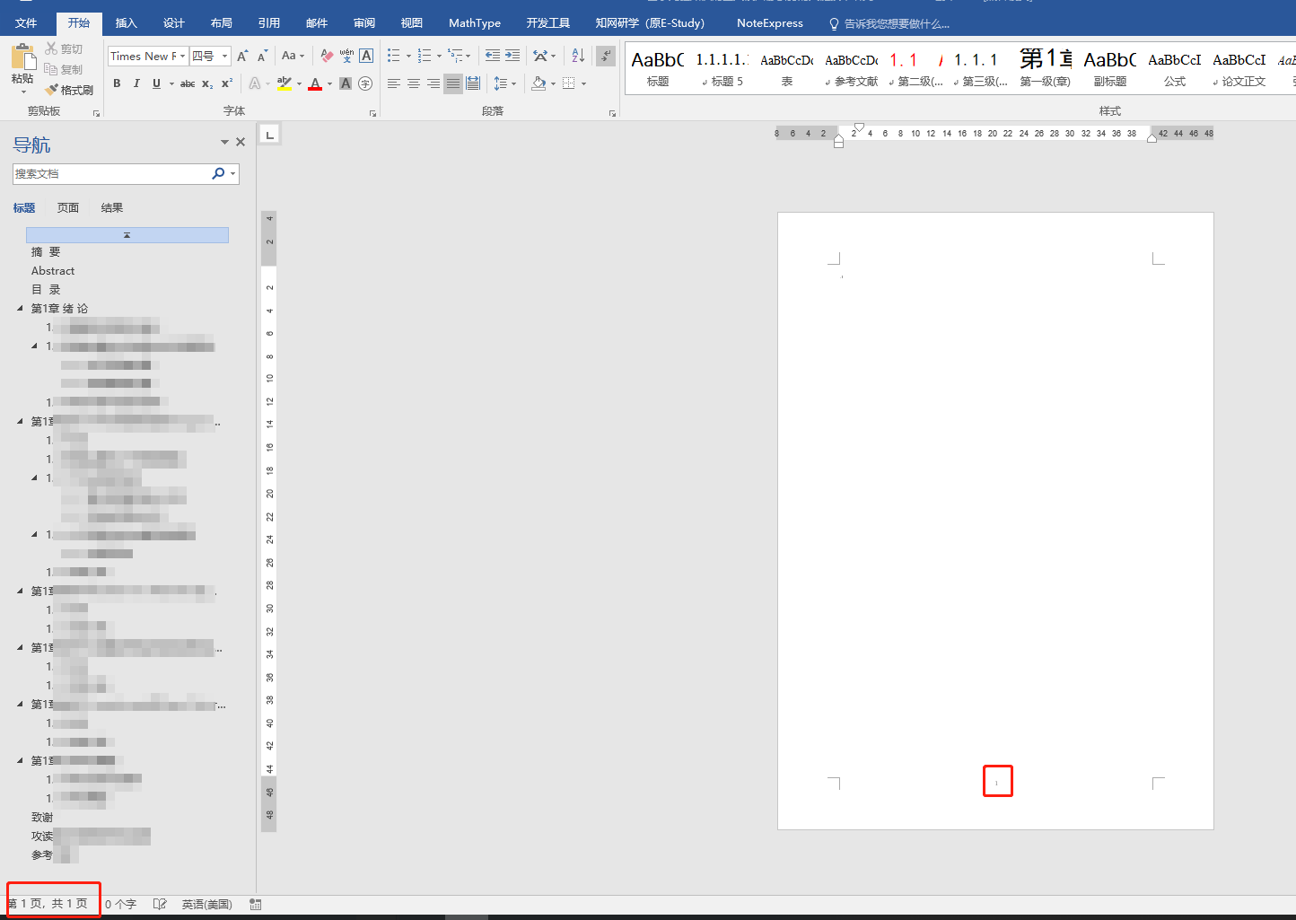

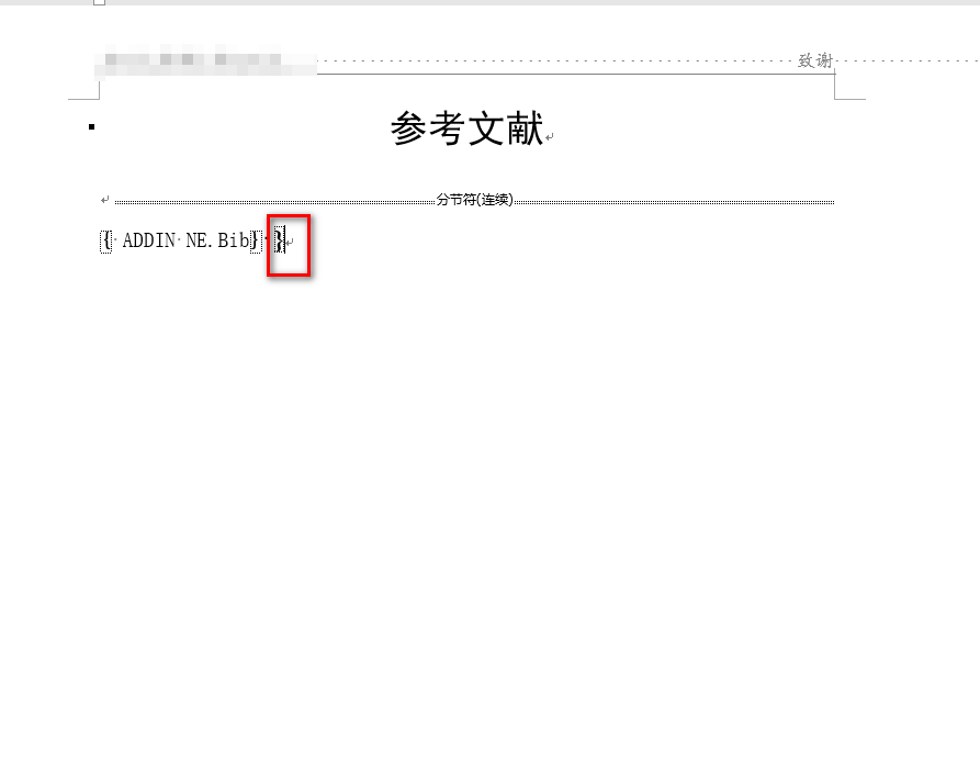

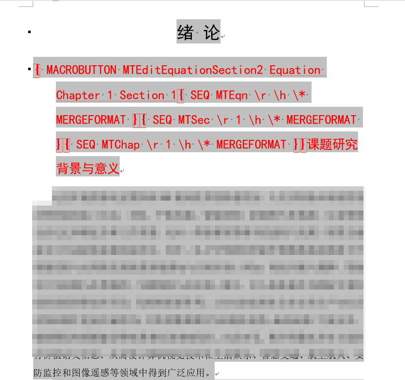

整篇论文都在这两个花括号中间,正文成变成灰色背景,所有章节编号也没有了。NoteExpress跟Office Word兼容性太不稳定,每次更新文献号,不能随便操作,否则就会各种问题。很郁闷!
发表于 2022-7-29 15:32:54 | 显示全部楼层
请在word界面按一下  alt+f9 就切换成正常状态。 一般这种情况不是NE触发的,可能您安装过endnote,在安装此软件会把NE的引文切换到域代码状态。

请在word界面按一下  alt+f9 就切换成正常状态。 一般这种情况不是NE触发的,可能您安装过endnote,在安装 ...
按下Alt+F9,就什么都不显示,就一页。所有的正文跑到域里面去了。按下Alt+F9才能显示出来。谢谢
发表于 2022-7-29 15:44:28 | 显示全部楼层
您插入了多少引文了? 所有内容都跑到域代码里去了?

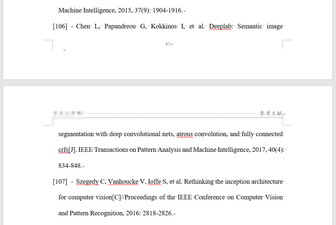

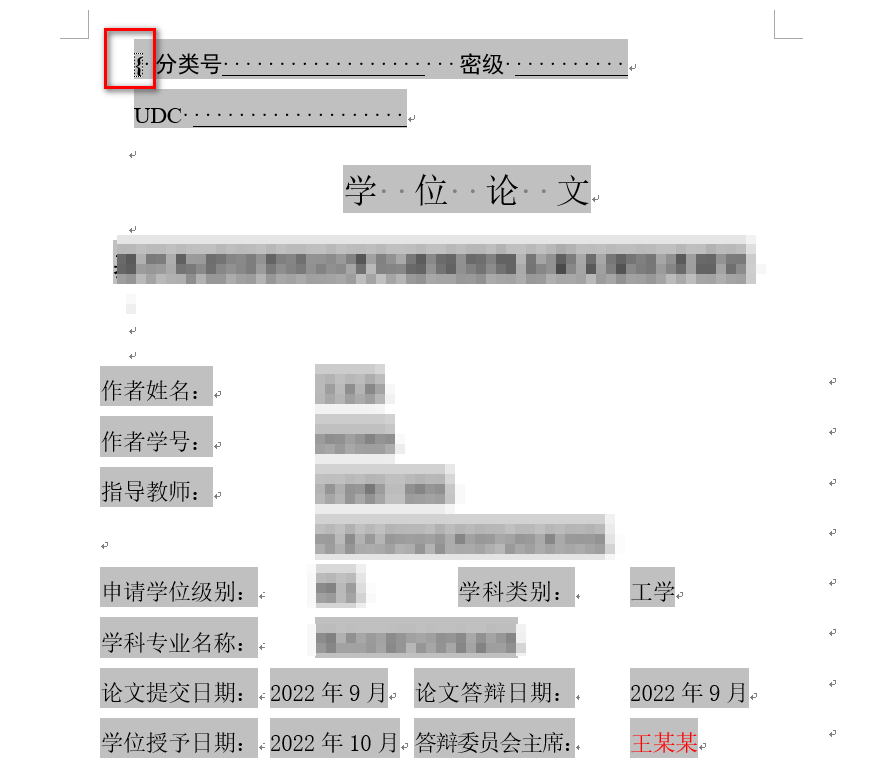

 楼主| 发表于 2022-7-29 16:02:18 | 显示全部楼层
插入了107个文献。我现在手动把所有的论文正文剪切到花括号{}外面了,现在基本恢复正常了。这个Bug对于新手,辛辛苦苦写了一个月,感觉差点东西没了。

发表于 2022-7-30 23:06:49 | 显示全部楼层
flyboy 发表于 2022-7-29 16:14
突然之间所有内容跑到了域里面,很奇怪,但是按了一下alt+F9,就成了空白页,吓死宝宝了。还好后来发现都 ...
谢谢您反馈,能回忆一下是如果操作导致的吗?或者如果您后面能发现重现了此问题,我们会进行修复。
