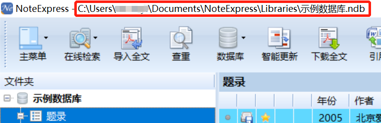

在NoteExpress V3.4升级至最新版的过程中,因功能调整,新版NE的内置PDF阅读器界面将不在注释列表处显示高亮、文本框等内容。如仍需保留原设置,需升级数据库,步骤如下:
(1)下载数据库升级工具压缩包UpgradeNote.rar,下载完成后进行解压;
(2)解压完成后,双击文件夹中的UpgradeNote.exe,进入升级数据库9054至9220界面;
(3)按照界面的步骤提示,点击“选择”,导入数据库的本地路径,数据库的存储路径可见NoteExpress主界面顶部;
(4)导入数据库后,点击“测试”,如提示“没有发现需要升级的笔记”,则相关数据库无需升级;
(5)如测试发现存在PDF笔记需要升级,点击“升级数据库”进行升级,升级完成的数据库可在NoteExpress的内置浏览器的注释列表中显示对应的区域高亮、文本框等注释内容。
