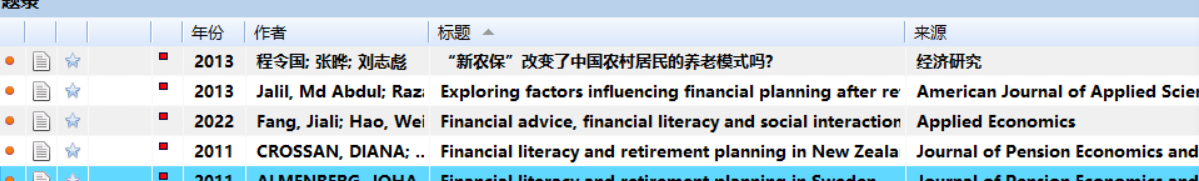

刚开始使用NOTEEXPRESS时,软件界面内每个文件夹内文献的顺序是按照文献导入的顺序排序的,后来不慎误点了按照作者排序后,再也回不到按照导入顺序排序的样子了。请问如何解决?谢谢! 微信图片_20220603171344.png (不想按照文献这几个要素中的任意一个排序,只想按照我将文献导入进NOTEEXPRESS的顺序排序)

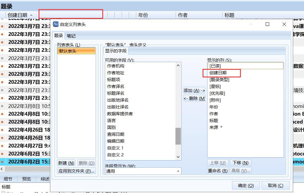

发表于 2022-6-3 19:41:52 | 显示全部楼层
您可以右键表头--自定义表头,然后把创建日期调整出来,然后对创建日期排序。

 楼主| 发表于 2022-6-4 09:39:50 | 显示全部楼层
太好了!感谢!

 楼主| 发表于 2022-6-4 09:40:22 | 显示全部楼层
太好了!感谢!
