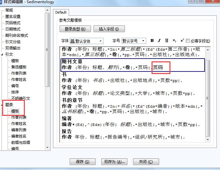

再请问一下,导出引文时为什么会出现Hardie, L.A. (1987) Dolomitization: a critic view of some current view. Journal of Sedimentary Research, 57, 166-183.166-183这种缺少卷,页码重复的情况啊?

再请问一下,导出引文时为什么会出现Hardie, L.A. (1987) Dolomitization: a critic view of some curren ...
使用国标就没有这种页码重复的问题,使用国外的期刊就有这种页码重复的问题,这是为啥啊?
242
36690
发表于 2017-6-16 13:07:59 | 显示全部楼层
知秋一叶 发表于 2017-6-16 12:27
使用国标就没有这种页码重复的问题,使用国外的期刊就有这种页码重复的问题,这是为啥啊? ...
请问用的哪个样式啊?
19
Rank: 1
19
 楼主| 发表于 2017-6-16 13:10:51 | 显示全部楼层
aegeansupport 发表于 2017-6-16 13:07
请问用的哪个样式啊?
sedimentology
242
36690
发表于 2017-6-16 13:25:20 | 显示全部楼层
楼主点工具--样式--样式管理器,搜索sedimentology 这个样式, 修改题录--模板,把期刊文章中的重复页码删除,然后另存为自定义模板。 在word里格式化选择自定义模板即可。
242
36690
发表于 2017-6-16 13:26:07 | 显示全部楼层
另外卷的字段是有的。
