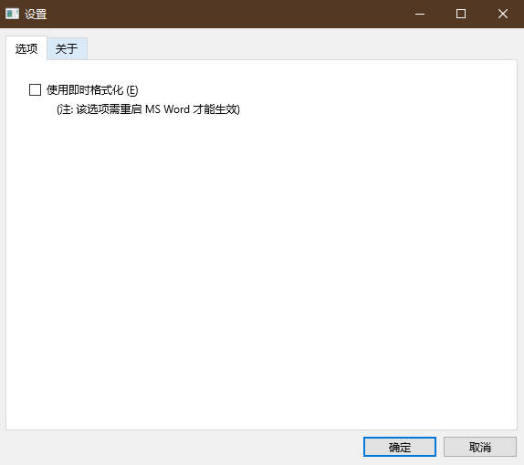

每次插文献都需要等上个10几秒
我把设置里的“使用即时格式化”勾选去掉,也重启了
也去除了格式化,底下的文献目录没有了,但是每次插入都从{#39}这样的变成[56]这样的角标
有没有像Endnote一样的方法,每次插入都是{#数字},最后手动统一一次更新,这样的快速操作呢

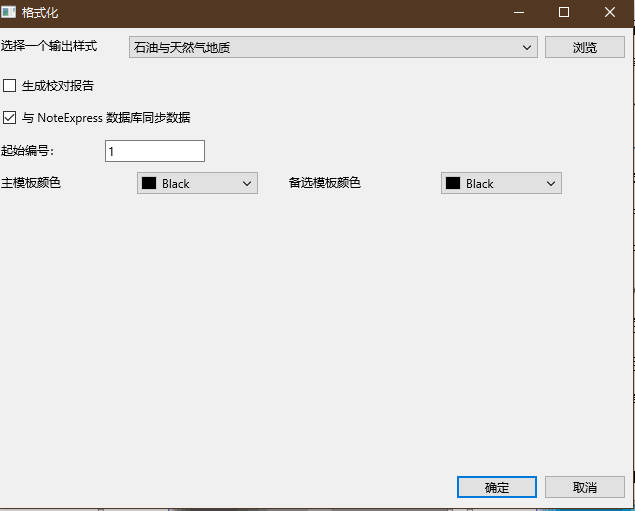

发表于 2022-5-18 11:48:54 | 显示全部楼层
1.取消 “使用及时格式化”
2.点格式化-取消“校对报告” 功能
再插入引文就不会再格式化一次了

 楼主| 发表于 2022-5-18 12:16:48 | 显示全部楼层
是这两个吗?
都是这样勾选的,底部不会出现题录了
但是每次加文献,正文中的引文都会更新,闪烁上几秒
然后从{#数字}变成了[数字]角标
发表于 2022-5-18 14:00:13 | 显示全部楼层
xuzh 发表于 2022-5-18 12:16
是这两个吗?
都是这样勾选的,底部不会出现题录了
是这样的。 要比原来快一些吧?但没有完全的去格式化。

 楼主| 发表于 2022-5-18 20:25:14 | 显示全部楼层
是快了一些,不过插到100多条的时候还是挺慢的
