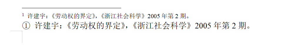

为什么插入引文后,脚注的字体是小四,按理来说默认是小五啊?难道要样式里一个个改吗?

我是想把脚注字号设置成小五,不是整个正文都调整为小五。

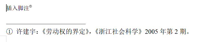

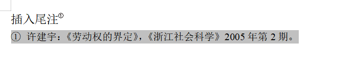

新建的文档还是不行
捕获1.PNG 捕获.PNG 图片里正文的字号都是五号,但是脚注的字号是小四,尾注的字号是小五。
您是用的wps吗? 我看WPS确实是改不了脚注字号。 用word可以
