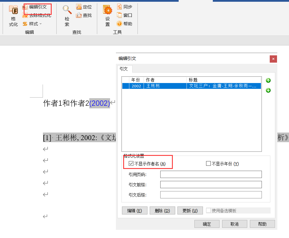

这样情况目前是没办法设置的。
建议正常插入引文,然后选中引文点编辑引文,不显示作者名,只显示年份。
作者1和作者2 手动打到文档里就行了。

尊敬的老师:
    您好!
    按照您的建议,设置为“不显示作者名字”,但是括号内有逗号,怎么办呀?
    谢谢您的回复。
发表于 2022-7-29 12:00:02 | 显示全部楼层
您看一下引文模板是 作者, 年份 还是 作者|, 年份  ,改成用分隔符改成 作者|, 年份  ,就没问题了。
