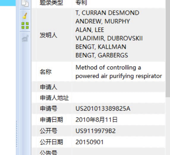

如一个美国专利文献,申请人是: 3M Innovative Properties Company,输入至题录细节中时,自动变成了:Company, M Innovative Properties
该怎么解决这种问题呢?

因为NE里的申请人字段(作者姓名),是按“姓,名" 或者 ”名姓“规范的, 所以输入后会自动更正。 NE选项-其它里可以取消自动更正。
但是不建议取消自动更正,建议给它加上双引号 ,如:"3M Innovative Properties Company",就不会变了,并且引用到word时不会显示引号。
