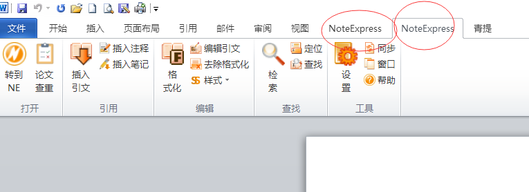

安装最新版本后,出现了2个word插件,曾经通过在word加载项中删除过1次,但今天又出现了2
个,不知何故?我的电脑系统是win10,word是2010。
错误
错误
插件是经典版
插件是经典版

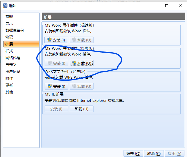

出现两个插件一般情况下是 word经典版插件注册了一次, wps插件注册了一次导致的。 正常来说只注册一次就可以。
但看您截图,只注册了经典版插件。 所以我也不确定什么原因,只能远程看看。
建议您还是在word点文件-选项-加载项,转到com加载, 把一个插件的勾去掉或者删除一个即可。

谢谢回复,我在跟您报告错误时就已经如您所讲的操作过一次,但不久后又出现2个插件。另外,我的电脑没有安装wps!现在我已缷载经典版插件,安装了极速版。目前还没有使用,希望不会有问题出现。
发表于 2022-4-16 10:55:14 | 显示全部楼层
sjl 发表于 2022-4-16 09:54
谢谢回复,我在跟您报告错误时就已经如您所讲的操作过一次,但不久后又出现2个插件。另外,我的电脑没有安 ...
好的,极速版插件不会出现两个这种情况,只有经典版插件,会出现wps 和word 两个插件。
