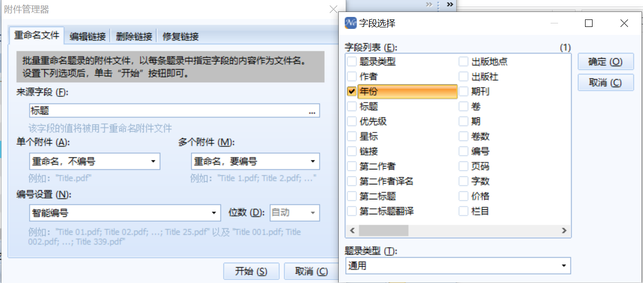

附件重命名怎么选择”年份-题目“两种信息?附件管理器的字段选择只能单选,怎么修改?
附件管理器修改重命名
附件管理器修改重命名

是的,目前附件管理器的字段选择只能单选。

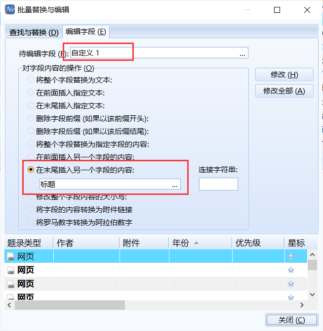

不过”批量编辑“功能实现多字段命名。
以想批量成年份+标题 为例。
首先在NE里点主菜单-工具-批量编辑,待编辑字段选”自定义1“,然后选择”在末尾插入另一个字段内容“,选择”年份“字段。 然后修改全部。
然后再次选择”在末尾插入另一个字段内容“,选择”标题“字段,然后再修改全部。
等您修改全部以后,可以查看所有题录的”自定义1“字段 都变成了年份+标题。 这时候您再去附件重命名中选择”自定义1“ 即可。
注:当您选择”批量编辑“字段时,默认是选择的当前文件夹。 如果要想修改所有题录,可以选择”题录“文件夹, 然后右键 ”显示所有题录“即可。

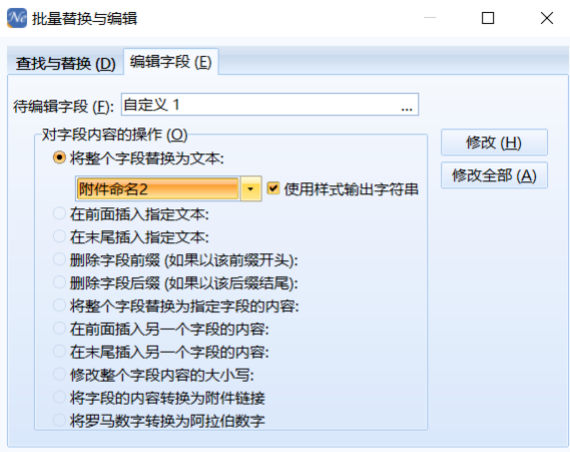

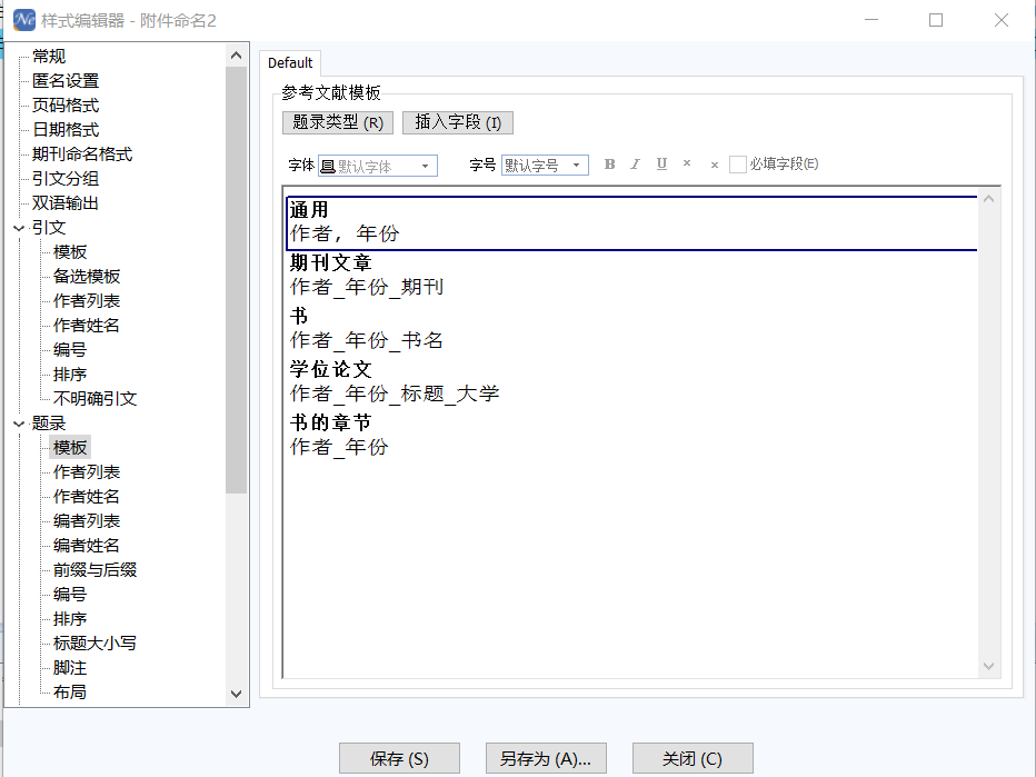

现在好像可以将编辑好的样式插入到字段“自定义1”里面了
可以把样式编辑成你想要的附件名称,然后再批量替换附件名为“自定义1”
37318
发表于 2022-6-30 10:43:59 | 显示全部楼层
可以把样式编辑成你想要的附件名称,然后再批量 ...
  使用样式批量也可以。
