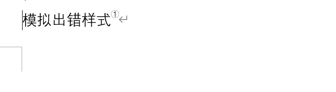

问题1:
在使用noteexpress的时候,选择了“选择引用”,但是出现了两个角标,一个是“隐藏样式”一个是非“隐藏样式”。但怎样才能只有一个角标呢?因为“隐藏样式”的角标会在形成pdf或者打印的时候会影响排版,下一页的脚注会上到第2页。改了很久的样式,但是还是不知道哪里出错了。我使用的是自己创建的样式,但是不知道有什么问题。使用尾注的时候不会出现此类问题。

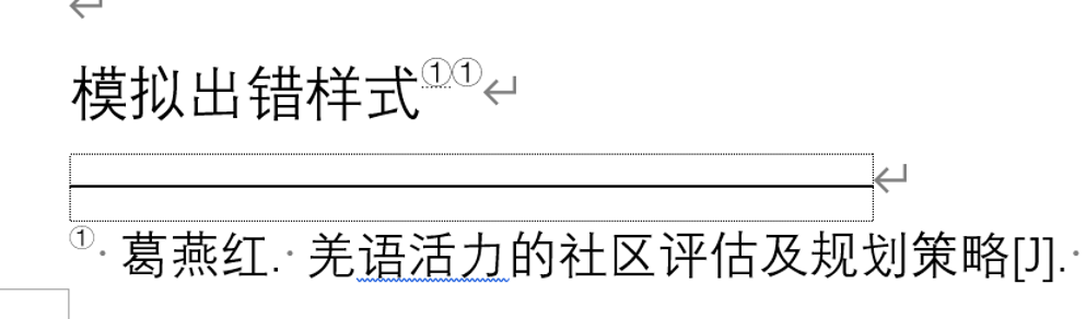

问题2:
题录形成的脚注是无法与word的引用共通的,所以我使用了“注释”。但是注释,在树状图那里选择了“生成注释列表”,“生成脚注而非尾注”后(已经取消的了“生成题录列表”和题录的脚注;注释模板已有内容),却没有形成任何脚注或者尾注,只有角标出现。

 楼主| 发表于 2022-3-12 11:25:57 | 显示全部楼层
问题2进展:将word插件换成了经典版,注释能够正常使用。但是相比如极速版来说,经典版在打开word的时候会有3次报错(我的电脑是64位的,比较新的word版本),并且不能编辑“引用页码”这一‘’编辑引文”选项,因此还是希望能够在极速版得到解决。

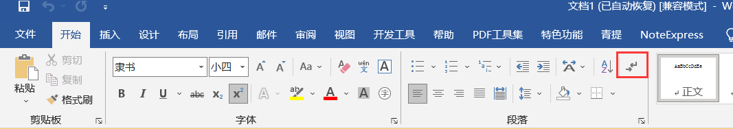

1.从word里关闭隐藏标记
