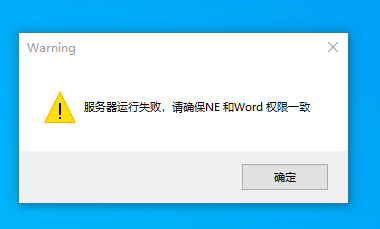

发表于 2022-3-5 16:22:42 | 显示全部楼层 |阅读模式
格式化参考文献,弹出 服务器运行失败,请确保NE和word权限一致
然后无法更新,请问是怎么回事那,这个问题经常出现,重装不能解决问题。

发表于 2022-3-5 19:23:26 | 显示全部楼层
1.点桌面NE图标右键属性--兼容性,看看是不是开启了 以管理员身份运行NE?如果有,把勾去掉试试
2.如果没有开启管理员身份,可以尝试关闭NE,打开word,然后从word里点选择引用,让word启动NE试试。

这个问题一般情况是因为 Word 和NE 权限不一致导致的。最好都不开启管理员权限。
发表于 2023-8-1 11:29:21 | 显示全部楼层
2.如果没 ...
确实,我关闭了NE,然后打开word,然后从word里点选择引用,再打开NE,选中需要插入的题录文章,让word启动NE,这样再在word中点击插入笔记就成功了,不会报错。
