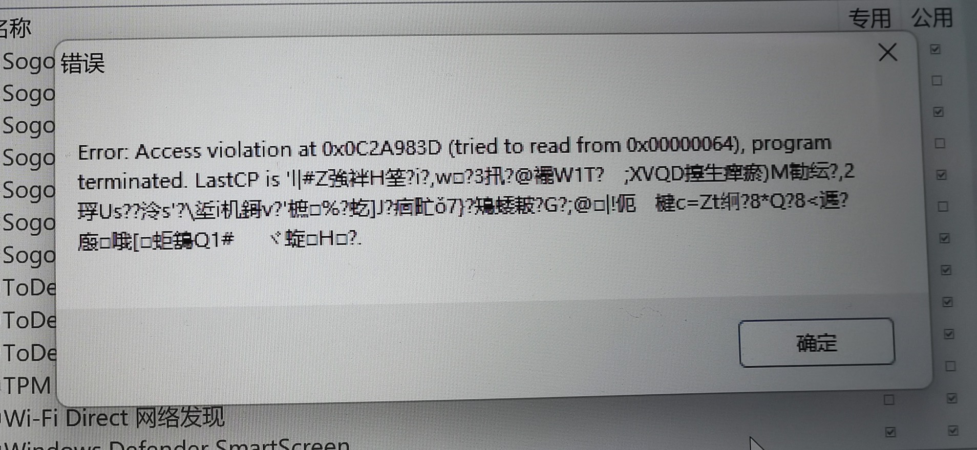

电脑是macbook pro,虚拟机是parallels desktop17,系统是windows11,均为正版软件。

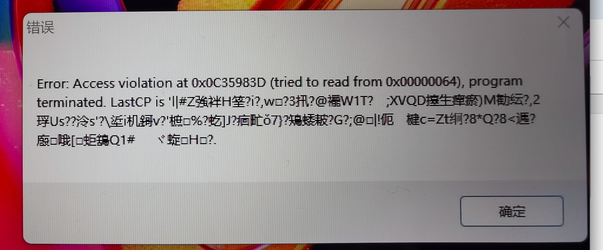

安装时错误提示见图1,安装后,双击noteexpress弹出对话框见图2。求解 T_T
图1
图1
图2
图2

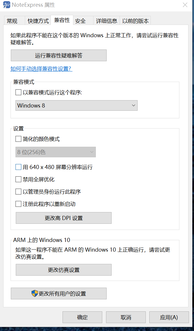

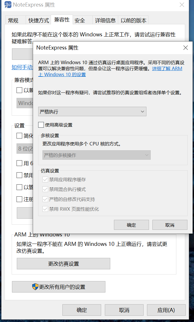

点桌面NE图标,右键属性,兼容性--- 更改仿真设置---里面改成严格执行即可。
哇塞,真的可以了!感谢管理员大大!
