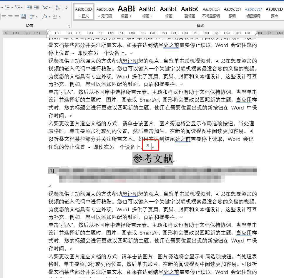

在MS Word的文档中引用文献,每次引用时,参考文献列表总是会紧接着插入到引用文献的后面。相当于文档内容被参考文献列表截断了,每次都需要手动把截断的内容剪切到原来的位置。但每次插入新的引用时,参考文献列表又会重新放到插入新引用文献的编号后面。
这是什么BUG啊?被这个整死了!是我的软件问题还是本身的BUG啊?
插件用的是极速版的插件。Word是2019版。

 楼主| 发表于 2021-12-24 15:07:07 | 显示全部楼层
下图是所述情况
37345
发表于 2021-12-24 15:38:43 | 显示全部楼层
在word里点 文件-选项-加载项。
下方管理的位置 选择  Word加载项, 然后点击转到。 然后把Mendeley 的插件勾去掉即可。

 楼主| 发表于 2021-12-24 16:03:32 | 显示全部楼层
aegeansupport 发表于 2021-12-24 15:38
在word里点 文件-选项-加载项。
下方管理的位置 选择  Word加载项, 然后点击转到。 然后把Mendeley 的插 ...
感谢,问题解决了
