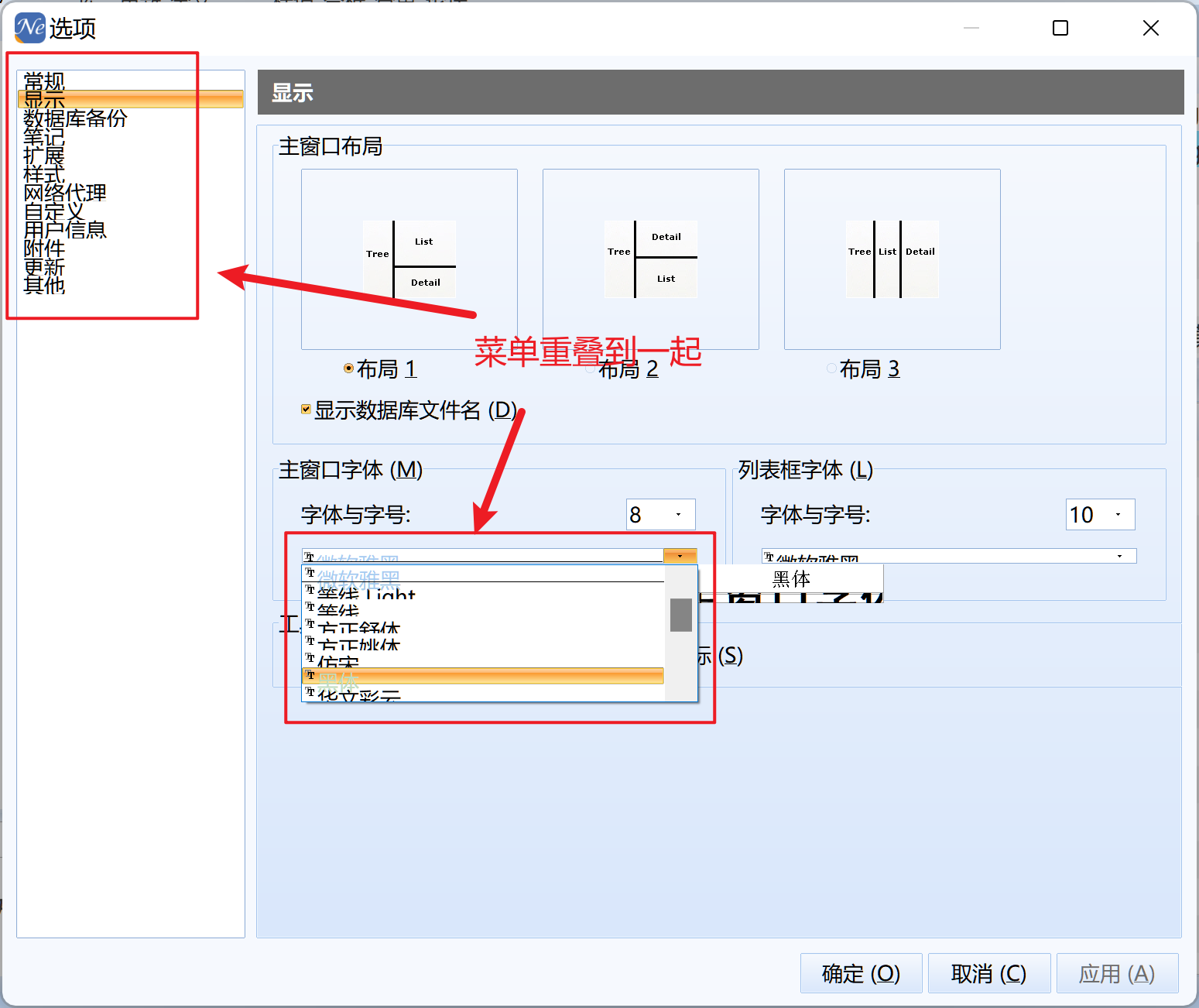

在4K下设置显示为应用程序控制缩放,整体不模糊了,但是菜单会重叠到一起。
主界面
下面详情部分也会重叠
主界面
主界面
选项界面
选项界面
选项界面

发表于 2021-12-21 17:16:12 | 显示全部楼层
请问您分辨率是多少? 我这里开启高dpi是正常的,可能我这不是高清屏幕的问题。
发表于 2021-12-22 16:01:57 | 显示全部楼层
我们用高清屏 测试了一下,确实有错位的地方。 会想办法修复。

 楼主| 发表于 2021-12-22 19:22:06 | 显示全部楼层
还有就是双屏下,一个4k,缩放250%,一个1080p,125%缩放,只有NE在1080p下也是250%的缩放
发表于 2021-12-23 17:55:38 | 显示全部楼层
Ashery 发表于 2021-12-22 19:22
还有就是双屏下,一个4k,缩放250%,一个1080p,125%缩放,只有NE在1080p下也是250%的缩放 ...
抱歉,高DPI 错位问题,暂时不好解决, 可能会推迟一些时间再修复。

发表于 2022-3-31 18:27:26 | 显示全部楼层
我的也这样,新版改进了?
发表于 2022-4-1 00:07:05 | 显示全部楼层
whg369 发表于 2022-3-31 18:27
我的也这样,新版改进了?
目前还未对此问题修改,您也是NE显示错位吗?

发表于 2022-4-2 20:59:13 | 显示全部楼层
是的,我也是错位,很难用
发表于 2022-4-3 09:24:00 | 显示全部楼层
whg369 发表于 2022-4-2 20:59
是的,我也是错位,很难用
您是4K屏幕吗? 如果不是,可以点桌面NE图标快捷方式,右键属性 兼容性 -更改高DPI设置中 勾去掉。
如果是4K屏幕,并且勾选了高DPI设置, 那建议在NE里点选项-显示,改完“显示小图标” 可能舒服一些。

发表于 2022-4-3 15:49:28 | 显示全部楼层
如果 ...
结果不显示文字了
