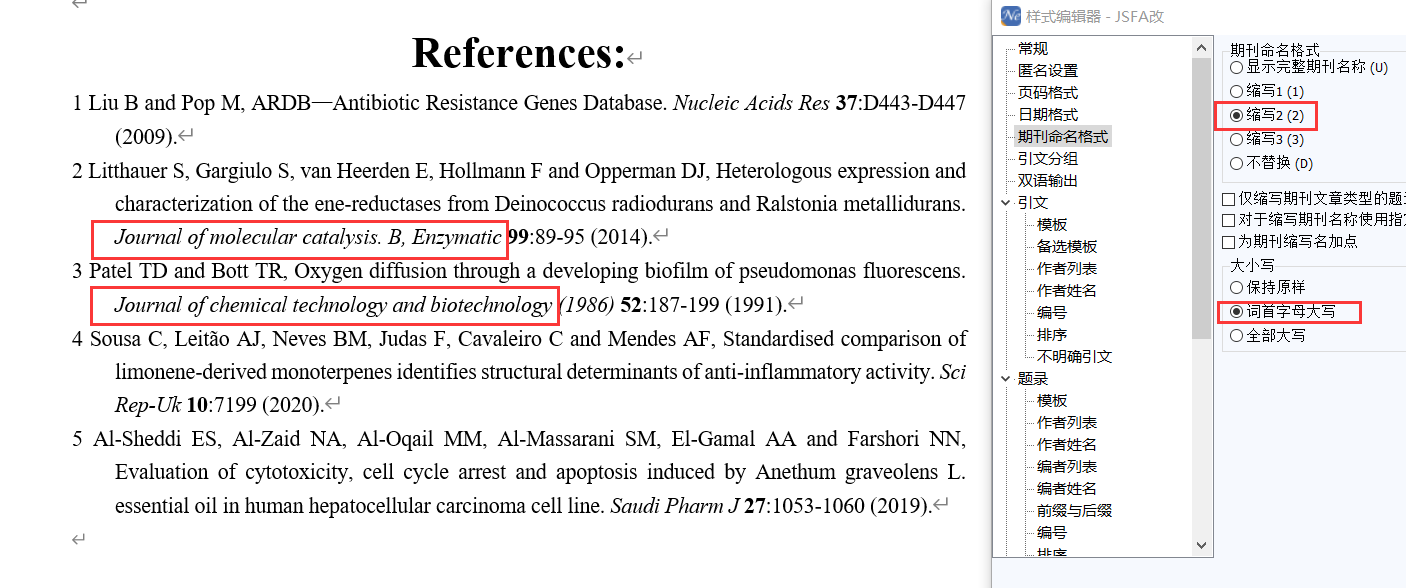

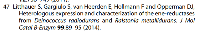

NE的缩写部分期刊的名称时没有任何变化?
应用样式为journal of the science of the food and agriculture期刊
这是它们期刊发的样式
这是它们期刊发的样式
这是应用了NE自带的样式,没法缩写
这是应用了NE自带的样式,没法缩写

发表于 2021-12-10 00:01:26 | 显示全部楼层
NE的缩写是调用的 期刊管理器中的缩写。
可以在主菜单-工具-期刊管理器 搜索。正确的期刊名应该是 JOURNAL OF THE SCIENCE OF FOOD AND AGRICULTURE ,只有这个期刊名字才会缩写

 楼主| 发表于 2021-12-10 10:14:58 | 显示全部楼层
可以在主菜单-工具-期刊管理器 搜索。正确的期刊名应该是 JOURNA ...
当时是看到JOURNAL OF THE SCIENCE OF FOOD AND AGRICULTURE 这个样式不能正确显示后,就另存为JSFA改这个样式了。原样式也是不能正确缩写,已经联系技术人员改了
