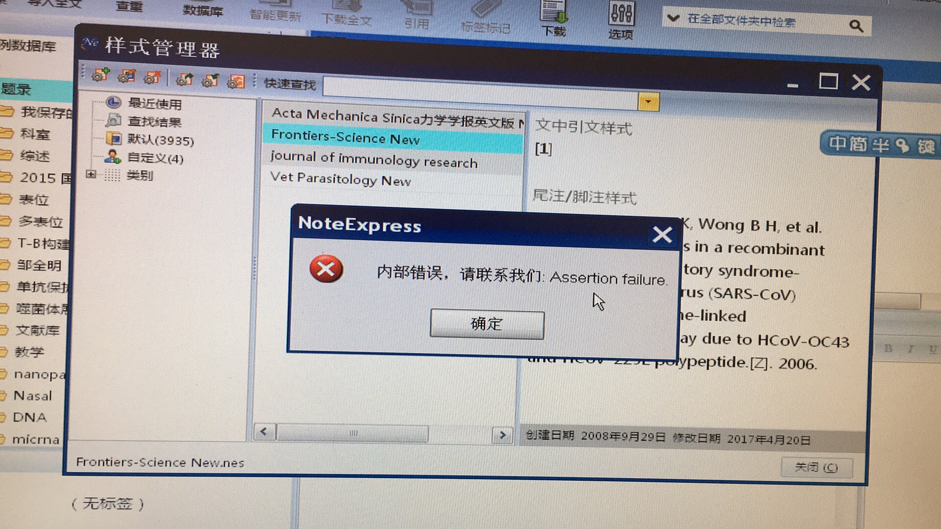

如图所示

如图所示
样式管理器
样式管理器

发表于 2017-4-20 10:54:42 | 显示全部楼层
楼主把这个样式导出来,发给我看看。 或者直接再用原来的样式再自定义一个。
出现这问题,一般是在打开样式编译器的情况下,直接关闭电脑导致的

 楼主| 发表于 2017-4-20 15:12:00 | 显示全部楼层
没有直接关电脑,只改了一下显示前6个作者,就无法读取。以前出现这种情况另存一下还可以用,这次怎么都不行

 楼主| 发表于 2017-4-20 19:03:48 | 显示全部楼层
这个没人能解决吗?现在等着投文章,参考文献没法同步

发表于 2017-4-21 10:25:04 | 显示全部楼层
我建议楼主,先把没出现问的自定义样式备份一下。然后卸载NE,卸载的时候把配置文件也卸载掉。然后再另存样式。
你给我样式里有2个是空文件,我也没办法。只能再另存修改样式了
