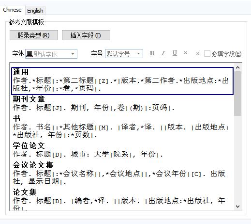

我仔细查阅了GB2005和2015中,关于题录每部分之间的符号分隔都为全角符号,下图为GB2015中截图:
但是我每次在文后看到的符号确实半角,如下图:
我自己尝试自定义,但是貌似只能自定义作者之间的全角符号,而在模板中尝试修改,发现输入的全角符号和之前设定的半角符号并没有区别,跪求更新样式!
国标中全角符号
国标中全角符号
自己修改了作者之间的全角符号,其他部分无法修改,输出为半角
删除其中的点,在中文状态下输入点,输出仍然还是半角
发表于 2017-4-15 21:36:04 来自手机 | 显示全部楼层
谢谢您的反馈,会对该样式进行修改

 楼主| 发表于 2017-5-2 15:13:59 | 显示全部楼层
aegeansupport 发表于 2017-4-15 21:36
谢谢您的反馈,会对该样式进行修改
请问现在修改完成了吗?会以什么样的形式发布?我怎么能够第一时间知道?

并没有修改,我之前仔细对应了,国标都是半角,您确定需要全角的?我可以修改后给您传上来,自己安装一下就能使用了。
