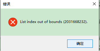

1     自定义样式不可用。一旦我file:///C:\Users\violet\AppData\Roaming\Tencent\Users\1255935891\QQ\WinTemp\RichOle\KZWX2]OM$0OZAED3RGJYJC5.png尝试使用自定义样式,则在更新引文或插入引文过程中即出现file:///C:\Users\violet\AppData\Roaming\Tencent\Users\1255935891\QQ\WinTemp\RichOle\KZWX2]OM$0OZAED3RGJYJC5.png“list index out of bounds”的报错。且此时自带样式也不可用,直至删除自定义样式后操作才恢复正常。

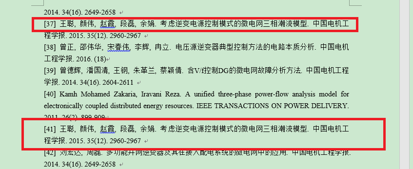

2     参考文献出现重复的情况。及多次引用同一篇参考文献后,附录的参考文献列表中会出现多条该文献信息。

参考文献出现重复现象可能是您NE题录里 有重复的文献,所以插入到word也会有重复。
需要先查重NE里的题录,把重复题录删除,然后再点编辑引文把word里的重复题录也删除,再重新插入一下。
下面list index out of bounds 这错误是因为64位word问题,需要更换成32位word或者用wps才行。

64位的word和系统不能与Ne很好地兼容么?有没有更方便一些的办法啊?

这个问题我们也很重视,64word本身也有问题,但是目前没有什么好的解决方法。。
