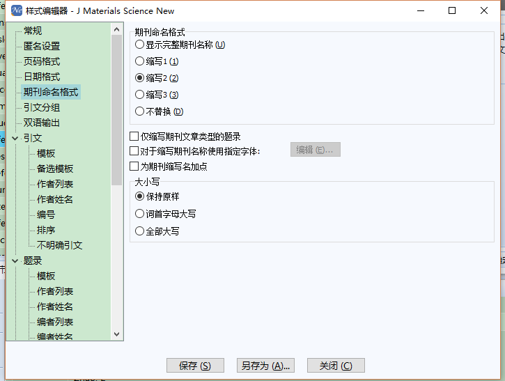

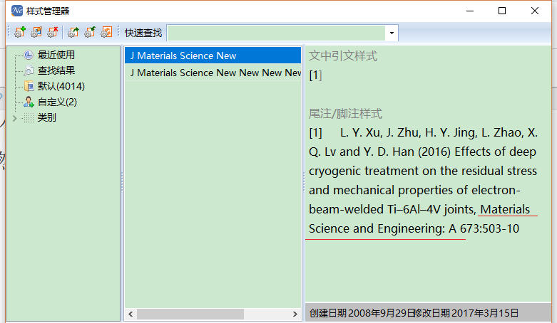

但是为什么一部分期刊的引文仍然没有缩写?如下图红字
37322
发表于 2017-3-15 14:53:58 | 显示全部楼层
楼主可以去工具---期刊管理器查看一下,是否有这个期刊。如果没有需要新建期刊和缩写。
