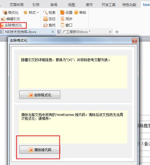

在word 插件里-- 去除格式化 --清除域代码
注意,一定要另存为一个文档,一旦清除域代码,NE将不能再编辑该文档
