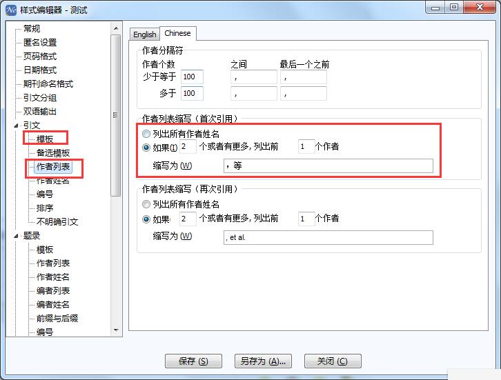

发表于 2016-12-15 19:43:19 | 显示全部楼层
这个如何设置(XXX等,2007)的格式呢?
37320
发表于 2016-12-16 11:28:28 | 显示全部楼层
先设置(作者,年份) 然后在作者列表的位置设置作者缩写
