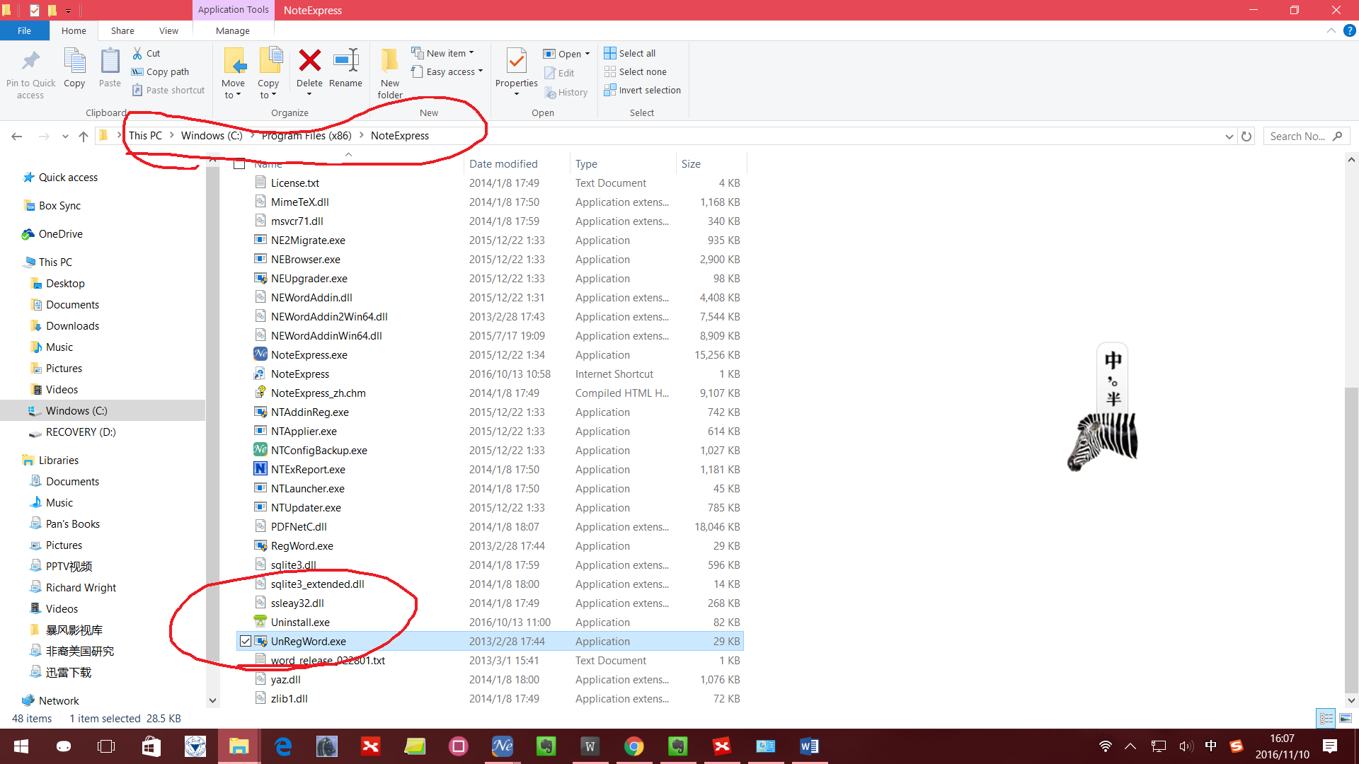

刚升级了office2016,结果发现word文档里原先的NE插件没法用了。几经波折之后,终于成功解决了这个问题,跟大家分享一下经验:

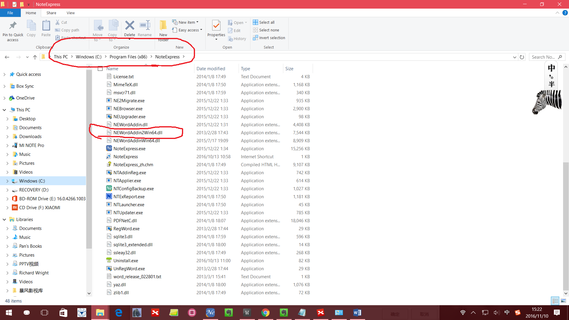

1步:借鉴之前关于2013和2010word64位的安装经验,将插件安装文件(RegWord.exe等)拷贝到NE安装目录下,具体操作方法请点击链接(点击文章中的附件下载安装文件,解压后复制到NE安装目录,在NE安装目录下找到并点击安装RegWord.exe):

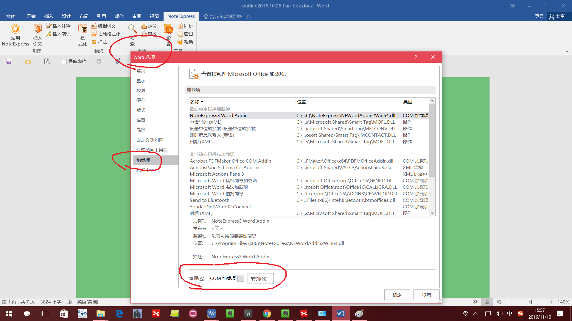

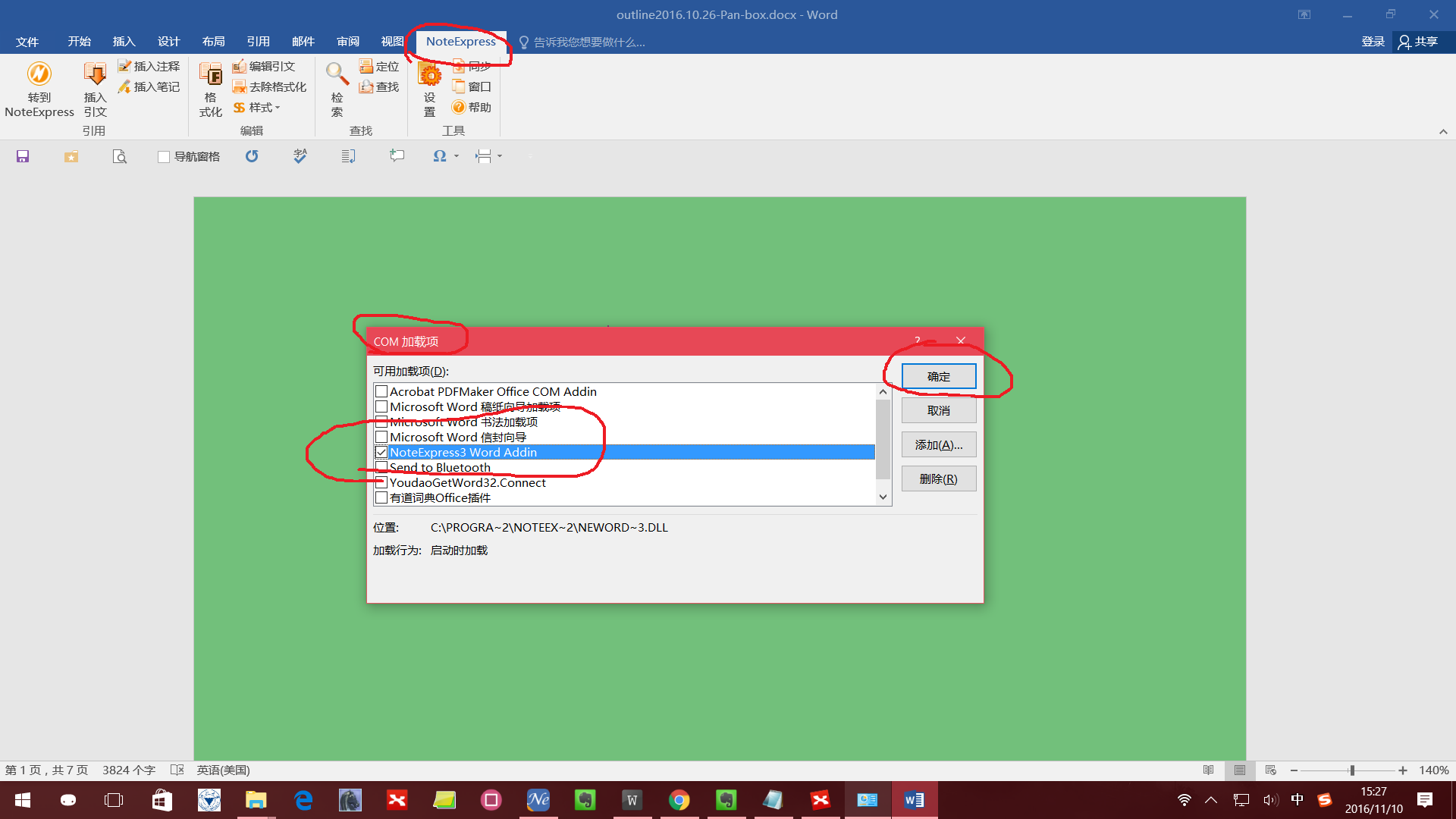

2步:打开word文档之后,进入“选项”——“加载项”,转到“COM加载项”中,勾选NE插件(NoteExpress 3 Word Addin),点击确定,word菜单栏上就会出现NE插件选项(如果发现有两个NoteExpress Word Addin,最好删除一个,以免产生冲突)
