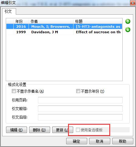

请问版主,类似这样的,文中插入引文可能出现两种格式,不知能办到吗?还是只能手动输入?

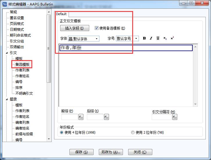

您好,实现文中引文两种格式比较麻烦。
首先您要编辑样式,在引文的位置启用备选模板。然后输入备选模板格式。
然后插入引文后需要修改不同模板的时候,点编辑引文,使用备选模板

使用备选模板只能先插入引文,再编辑引文才能设置吗?能不能设置插入引文的时候使用哪种模板呢?

不能设置。备选模板一般使用的不多,在需要的时候编辑引文勾选一下就可以
