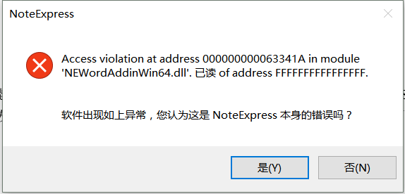

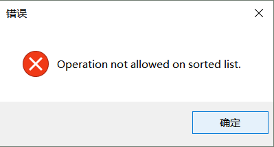

我的系统是win10,word2013,NE版本是3.2.0.6941.
每次在word里面插入参考文献的时候经常弹出下面的错误提示,只有关闭word重新打开才可以插入文献,导致插入一篇文献就得把word关了,然后再打开word才可以插入一篇。
请问:如何解决这个问题??

发表于 2016-7-25 10:05:35 | 显示全部楼层
access violation at address in module的问题
尝试用兼容方式运行该程序.右键点击图标——属性——兼容型——选中“以兼容方式运行该程序”——下面的选框中可以选择
LZ可以试试看

 楼主| 发表于 2016-7-25 11:04:35 | 显示全部楼层
尝试用兼容方式运行该程序.右键点击图标——属性——兼容型 ...
谢谢指点!我刚才试了win7和win8,问题依旧!
我发现如果添加一篇之前没有引用的论文就会出现以上错误,如果添加的是前文引用过的文章就没问题。唉~~~~~~~~~~~

发表于 2016-7-25 11:15:35 | 显示全部楼层
这个方法再试一下呢
右击“我的电脑”。单击“属性”。
在“系统属性”中单击“高级”。
在“性能”中单击“设置”。
在“性能选项”中单击“数据执行保护”。
单击“添加”。选择要运行的程序。

发表于 2016-7-25 11:22:22 | 显示全部楼层
楼主应该是用的64位word,建议换微软官方推荐的32位word。

 楼主| 发表于 2016-7-25 17:13:34 | 显示全部楼层
感谢各位的帮助。我换了32位的office就ok了。
