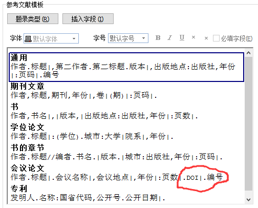

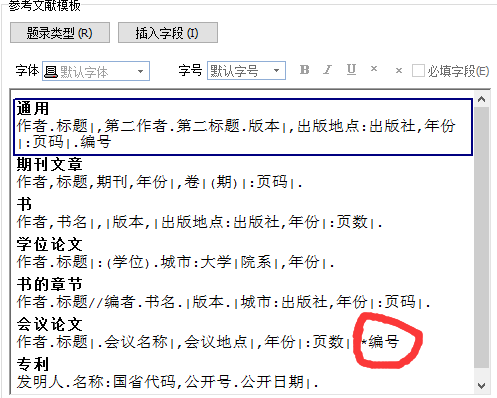

之前用学校的毕业论文的参考文献格式,但是缺少一些东西,就准备自己动手建一个。因为会议论文涉及到编号,弄了半天不知道怎么加上去,所以来求助各位大神。
这是我希望达到的文献格式:
[1] Rohleder S A, Sanders W W, Williamson R N, et al. Challenges of Drilling an Ultra-Deep Well in Deepwater - Spa Prospect. SPE/IADC Drilling Conference. Amsterdam, Netherlands, 2003,79810-MS
[2] Willhite G P. Over-all Heat Transfer Coefficients in Steam And Hot Water Injection Wells. SPE Journal of Petroleum Technology, 1967, 19(5): 607-615.

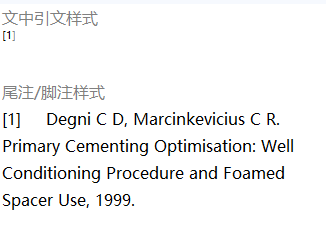

这是目前做出来的文献格式:
[1]        Leach C P, Adams A J. A New Method for the Relief of Annular Heat-Up Pressures. Production Operations Symposium, Oklahoma City, Oklahoma, 1993.
我是直接在编辑器里添加的,如图:
242
36680

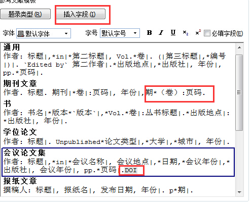

楼主在插入字段那里,选择插入 DOI 就可以了。再上面就是期卷,页码。都从插入字段那里按要求插入。

你好,我就这这么做的,但是任然没有变化。因为我的期刊文章需要DOI和编号都显示,我再想是不是还需要加什么符号才能显示?这个问题困惑了我好久。

你这个样式是否分中英文模板? 另外你NE题录里会议论文题录是否有DOI 和编号?

确实是没注意英文格式,管理员真是一针见血。
