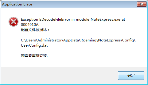

经常出现“配置文件被损坏”
Exception EDecodeFileError in module NoteExpress.exe at 0004910A. 配置文件被损坏: 您需要重新安装
上述的提示。 且自从安装升级之后电脑常常无缘无故蓝屏,之前没出现过。不知道是不是NE软件的原因。请帮忙检查、确认一下。如能解决,万分感激!谢谢!

发表于 2016-6-12 17:01:05 | 显示全部楼层
楼主的配置文件损坏了,您要控制面板卸载NE,卸载的时候勾选配置文件,然后重新安装NE即可!
发表于 2016-8-2 11:44:10 | 显示全部楼层
是的,我一样的问题,也解决了!
发表于 2016-8-2 11:45:22 | 显示全部楼层
aegeansupport 发表于 2016-6-12 17:01
楼主的配置文件损坏了,您要控制面板卸载NE,卸载的时候勾选配置文件,然后重新安装NE即可! ...
感谢!您的建议 问题解决了
发表于 2016-11-26 20:21:09 | 显示全部楼层
确实是这样,必须要卸载配置文件,谢谢!
