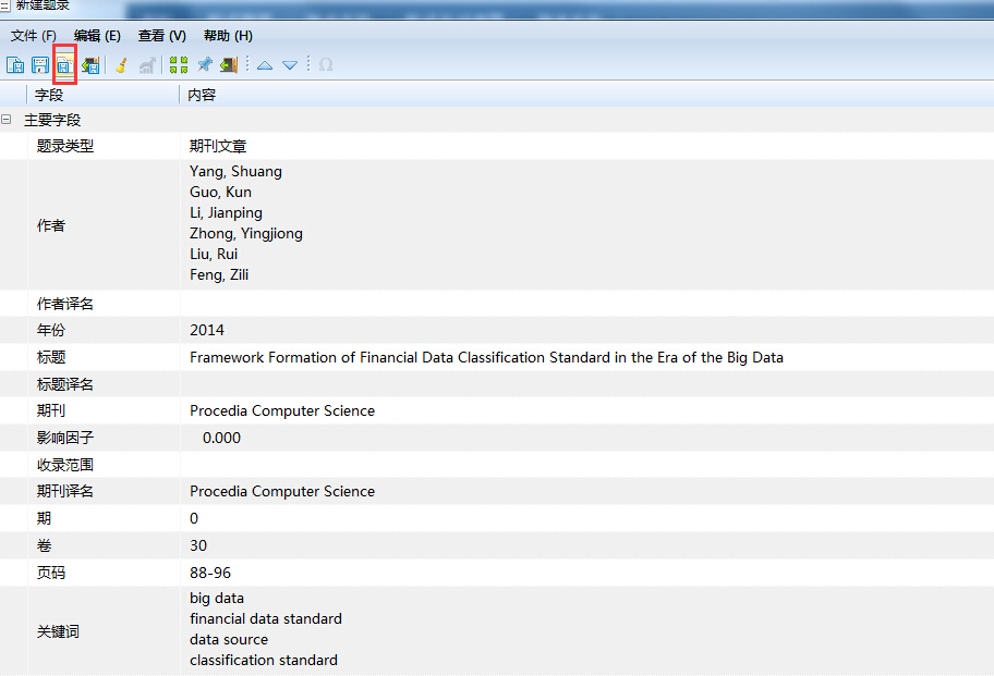

如题,同一篇文献中需要3处引用相同的一本书中内容,但是所在页码均不一样,请问这种情况,我在一个题录下修改另外2处参考文献也会跟着变成修改的第一页码。

发表于 2016-4-1 15:34:21 | 显示全部楼层
再复制2条相同的题录把页码修改一下。然后分别插入,在编辑题录地方可以复制相同题录

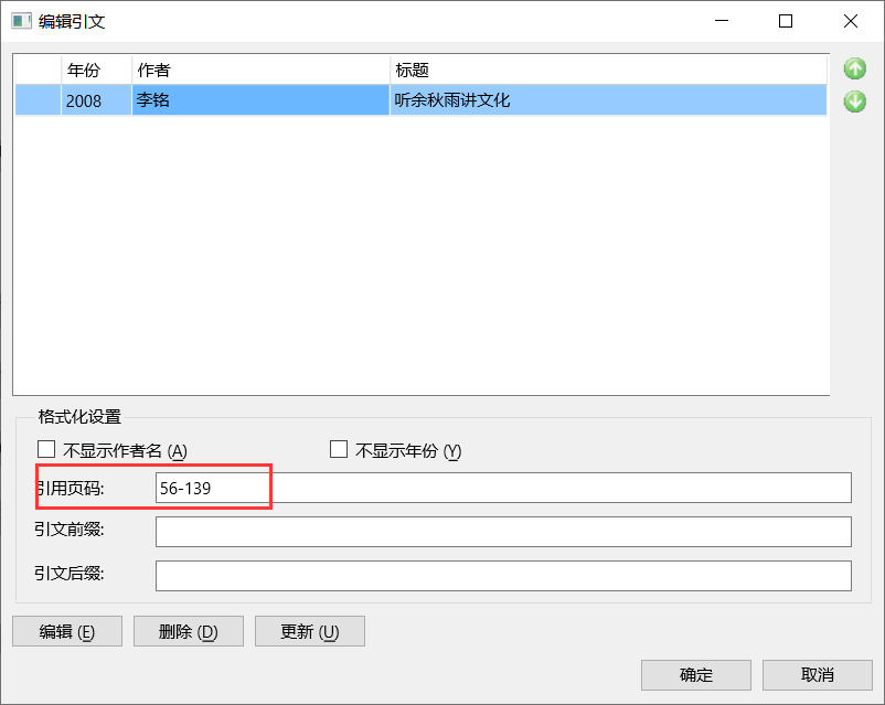

如果只是文中标出不同页码,可以用引用页码的方式解决。
如果文末参考文献还需要列出不同编号 和不同页码,需要创建2条题录,分别插入。

发表于 2022-11-22 16:00:54 | 显示全部楼层
577194 发表于 2022-11-22 15:44
论文末尾参考文献不列页码。不明白您说的“用引用页码的方式解决”如何处理?我目前同一本书的不同页码全 ...
您可以用自带的 中华人民共和国国家标准_GBT_7714-2005  样式 试试。
在word里插入引文后,点编辑引文,输入引用页码。 这种形式只在文章中引文处体现您引用的页码。 参考文献处都是引用同一篇。
