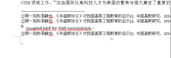

你好。我用NE插入引用,以脚注形式。现在遇到关于编号的问题。如我用NE插入一条题录后,编号为 1,第二条我想用WORD里的插入脚注(因为该条题目需要自己输入,如纸质书),理应编号为2,第三条又需要NE插入,理应编号为3. 但是目前,这么弄,编号的顺序没法一致按顺序。如何设置解决该问题。谢谢!
如图
如图

这样是不行,只有把纸质书这条题录 录入到NE当中才行。 NE可以自己新建题录,右键就可以建立新题录了,然后按着要求去填写就可以!然后在插入就没问题了

嗯。我明白了。  现在又有一个问题,如果我想说明一个东西(也就是注释)想与脚注列表一样,位于脚注,但是NE不支持。 也就是说,想跟脚注列表顺着来加上一些自己说的话,也是不行了。这个有什么好办法实现吗?

请回复帮解决上条的问题。如果我想说明一个东西(也就是注释)想与脚注列表一样,位于脚注,但是NE不支持。 也就是说,想跟脚注列表顺着来加上一些自己说的话,也是不行了。这个有什么好办法实现吗?

只能定稿后,清除域代码再添!( 最好备份一个文档!因为清除域代码就变成纯文本文档,不能再用NE编辑了。)

我个人觉得,NE应该可以改进一下。比如在新建题目那里, 可以设置一个文本式的添加,这样,就可以在那里写上自己想写的东西,然后,以题录的形式插入进来。  因在,在这作的过程不,是不断修改的过程,不方便随时清除域代码再添加的,很不方便写作。  这个希望NE能够考虑这方面的需求。谢谢!

非常赞成yueyoux的建议!写论文过程中除了引文,可能还需要用脚注的形式添加说明,希望NE能增加这个功能。
