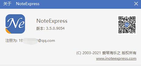

版本:3.5.0.9054

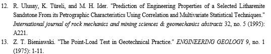

最近几篇文章用了chicago样式,其它样式没试,不知道是否有同样问题。
问题与建议:
1.引文列表中,有些期刊名称自动大写了,Rock Mechanics and RockEngineering,Engineering Geology 等,其它期刊名称正常显示。如下图所示。
   建议修正。
2.引文列表中,页码显示不正常,比如页码范围是6863-6876,显示为6863-76。所有引文均有此问题。如下图所示。
   建议修正。
3.标题中不改大小写转换的,给转换了。比如有些特有名称缩写。如下图中UCS, BTS,应为大写。
   建议修正。

软件为个人永久版:

1和2问题是chicago 样式问题,只需要改样式即可。
问题1我特意看了一下chicago样式要求, 确实要求缩写结束页是 两位数字。
问题2 是因为样式设置的是 期刊命名格式保持原样,会按着原数据库进入NE的样式输出。
我把上面2个问题,改了一下,样式放到了附件,您可以下载下来自己从样式管理器中安装使用。
问题3  需要您点选项--其它 --“大小写转换”  ,把UCS, BTS 补充进去,就不会缩写了。
问题4,可以双击这条题录,点击左上角第3个按钮 “保存并重复新建”即可。
问题5 目前论坛找回密码功能有些问题,您可以加我QQ2361017035,我从后台给您改密码。。

感谢感谢,都解决了
