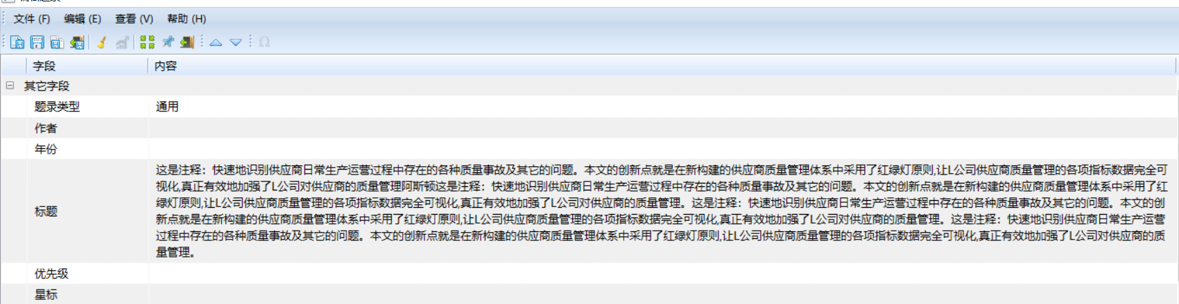

按您说的还有个问题哦。就是这段文字会有书名号和(多的)句号。(下图带书名号的模板是非常常用的)
放在作者姓名里呢有字数限制,只能写十几个字
总之希望尽快优化吧。
