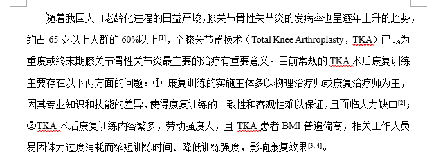

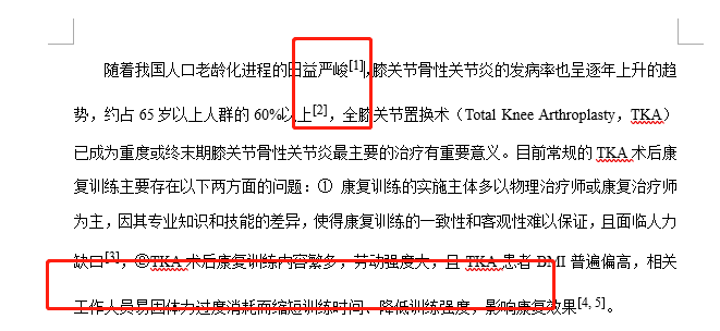

我从上研究生开始就一直用NE,最近用的时候发现,插入文献后,上角标的文献标识字体默认为4号,插入后行间距会改变,而文章正文中插入文献却不会出现这种情况,我也不知道为什么。
Word第一页会这样,中间就不会。
插入新文献之前
插入新文献之前
插入新文献之后
插入新文献之后

这个应该是word文档设置的格式不统一。
试试在word里选中这一段,右键-段落,设置默认值

不是的,和Word设置没有关系,我新打开一个Word,只要插入文献,之前设置好的行间距就会改变;之前用的时候插入的文献右上角标默认的都是五号字体,现在默认的是四号,这个怎么能设置一下呢?或者是上述问题怎么解?
发表于 2021-8-30 20:34:26 | 显示全部楼层
cailibai@126.co 发表于 2021-8-30 16:34
不是的,和Word设置没有关系,我新打开一个Word,只要插入文献,之前设置好的行间距就会改变;之前用的时 ...
新打开word 是手动打的字,还是复制过来的文字?
NE样式一般都是默认字体,随着word格式变化,所以还是受word字体影响。
