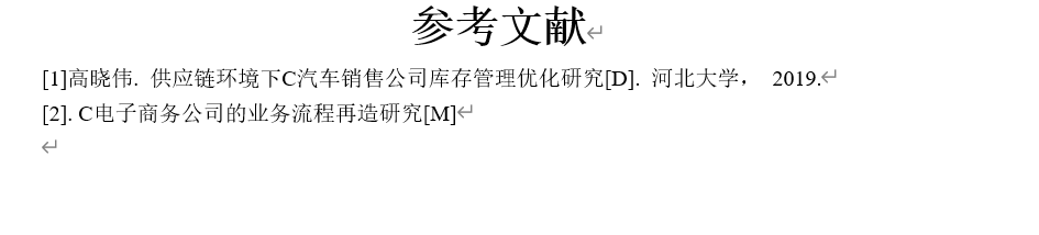

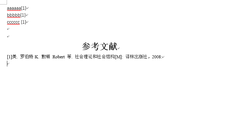

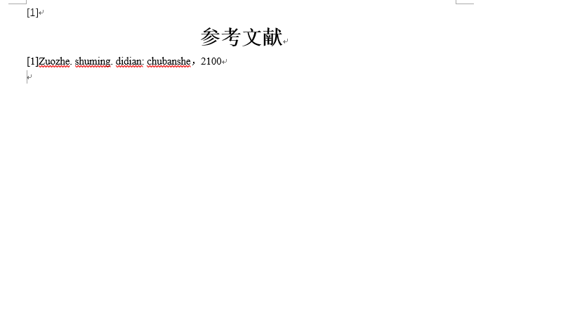

     我引用的一个重要题录是一本书,写作中需要多次引用该书的不同部分。在不同引用的时候,我在文章相应段落使用了编辑引文功能,在弹出的对话框内注明了相应的页码。我使用了noteexpress自带的中山大学毕业论文样式。不过,按照学校要求,需要在最后的参考文献中注明每次引用时的页码,我使用的方式最后只会生成一个参考文献条目,可参考示意图片1。三处编辑引文时使用了不同页码,但在最后参考文献处均指向参考文献[1]   请问如何实现最后参考文献处也标上页码的功能呢?我想要达到的效果是第二章图片中注释9和注释13的效果,他们引用了同一本书,但是页码不同。 示意图片1.png 想要达到的效果.png

我试过这样处理。但我想实现的不仅是不同编号,而且要显示各处引用的页数。比如这张图片中的注释9和注释13 想要达到的效果.png 我目前创建的题录中无法显示相应书籍引用的页码。无论是在这里编辑
还是在这里编辑
最后word文档中的参考文献都没有显示页码111-112

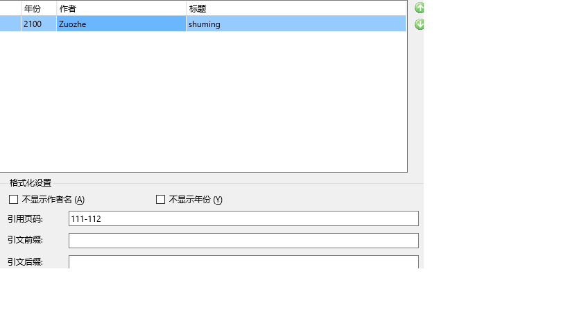

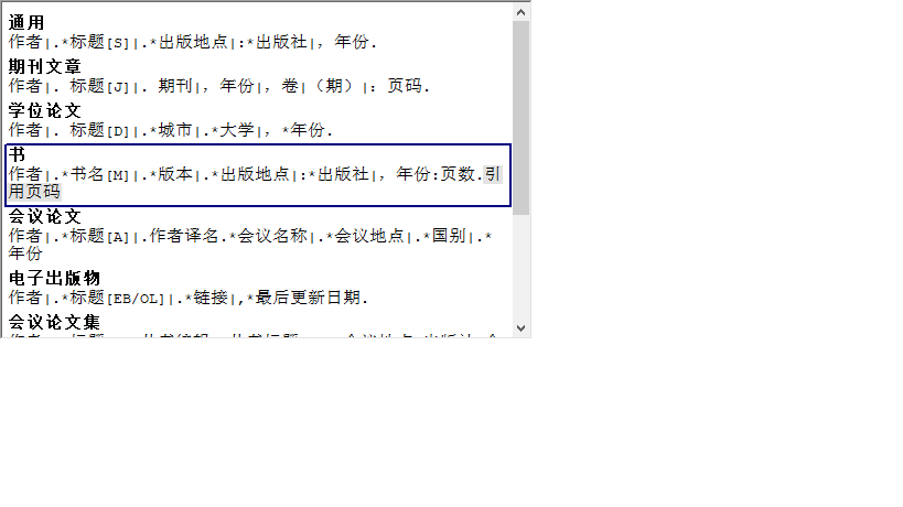

 楼主| 发表于 2021-6-14 09:28:44 | 显示全部楼层
aegeansupport 发表于 2021-6-13 22:54
需要编辑样式
点主菜单-工具-样式-样式管理器,搜索您现在用的样式。 然后双击编辑。 修改【题录】-【模 ...

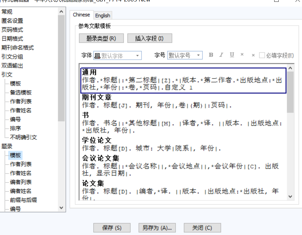

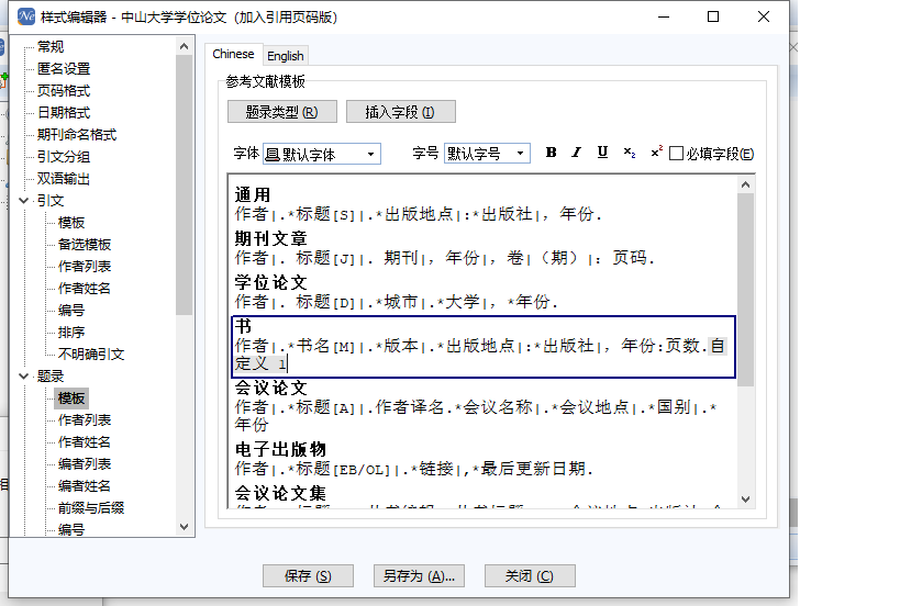

可以理解您的解决方案思路。我现在的问题是,编辑题录的地方并没有引用页码的选项。如图,我已经在样式的书籍题录模板中加入了引用页码。
但是返回到我需要引用的题录处,并没有找到引用页码的编辑选项,只有一个选项是页数。

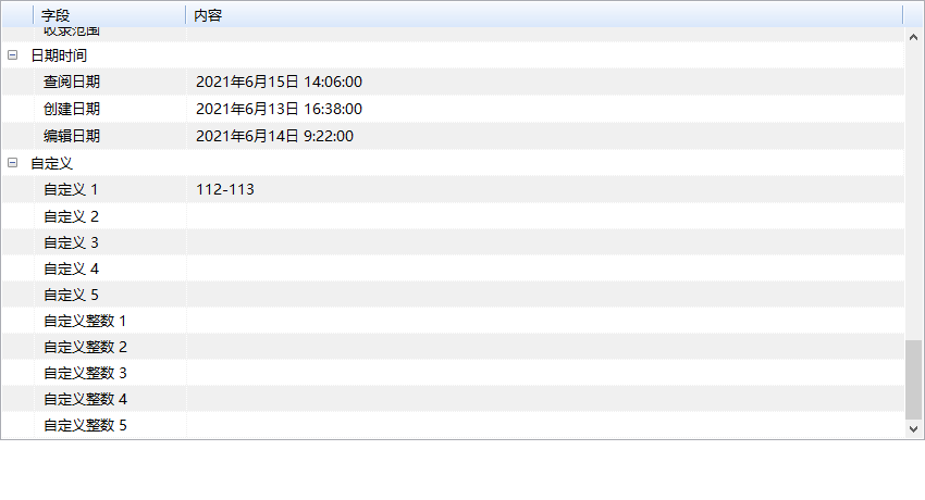

我还试着换一种做法。把引用的页数信息放入了题录的自定义1中。在样式的书籍题录模板中加入自定义字段,结果仍然无法呈现出相应的引用页数。
如图,我已经在样式中加入了自定义字段
题录中的自定义也加入了112-113
参考文献处依然没有显示出112-113这个信息
发表于 2021-6-14 09:57:07 | 显示全部楼层
wangshuaizhi 发表于 2021-6-14 09:28
可以理解您的解决方案思路。我现在的问题是,编辑题录的地方并没有引用页码的选项。如图,我已经在样式的 ...
引用页码这个字段只有在样式里显示,点编辑引文自己手动输入的页码。
其实如果文中引文不需要显示引用页码,只是文末参考文献区分页码的话。 可以在样式里 用“页数” 或者 “自定义1”   NE题录中和样式对应上就可以了。
比如样式里是:作者. 书名|:*其他标题|[M]. 版本. |出版地点:*出版社, 年份|.页数|.
那题录里页数填上就输出了。

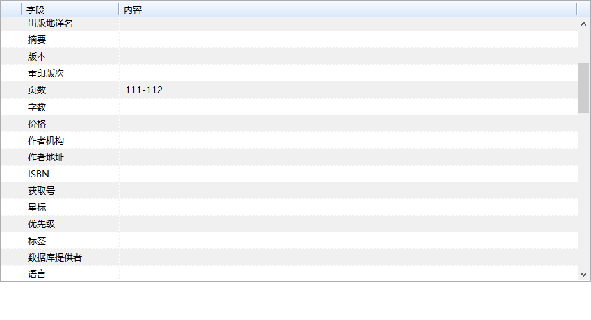

 楼主| 发表于 2021-6-15 14:14:06 | 显示全部楼层
其实如果文中引文不需要显示引用页 ...
我文内引文不需要页数,因此我完全是按您的建议操作的。依然没有显示。

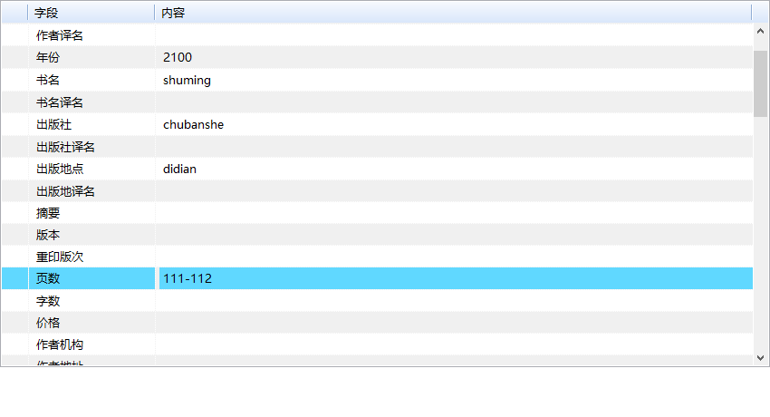

如图,第一步,我在样式的模板“书”这一类型中,加入了字段页数和自定义。

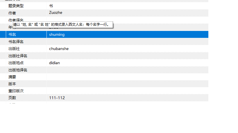

第二步,我在题录的页数和自定义处分别输入了111-112和112-113

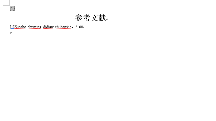

第三步,我选择了该样式,中山大学学位论文(引用页码版)。但word文档中没有出现页数字段和自定义字段保留的信息。
发表于 2021-6-15 15:45:50 | 显示全部楼层
如图,第一步,我在样式的模板“ ...
English 和Chinese 两个模板 都编辑了吗?
15
118
118
 楼主| 发表于 2021-6-16 15:28:58 | 显示全部楼层
编辑英文模板后解决了这个问题,感谢多日以来耐心的回答!

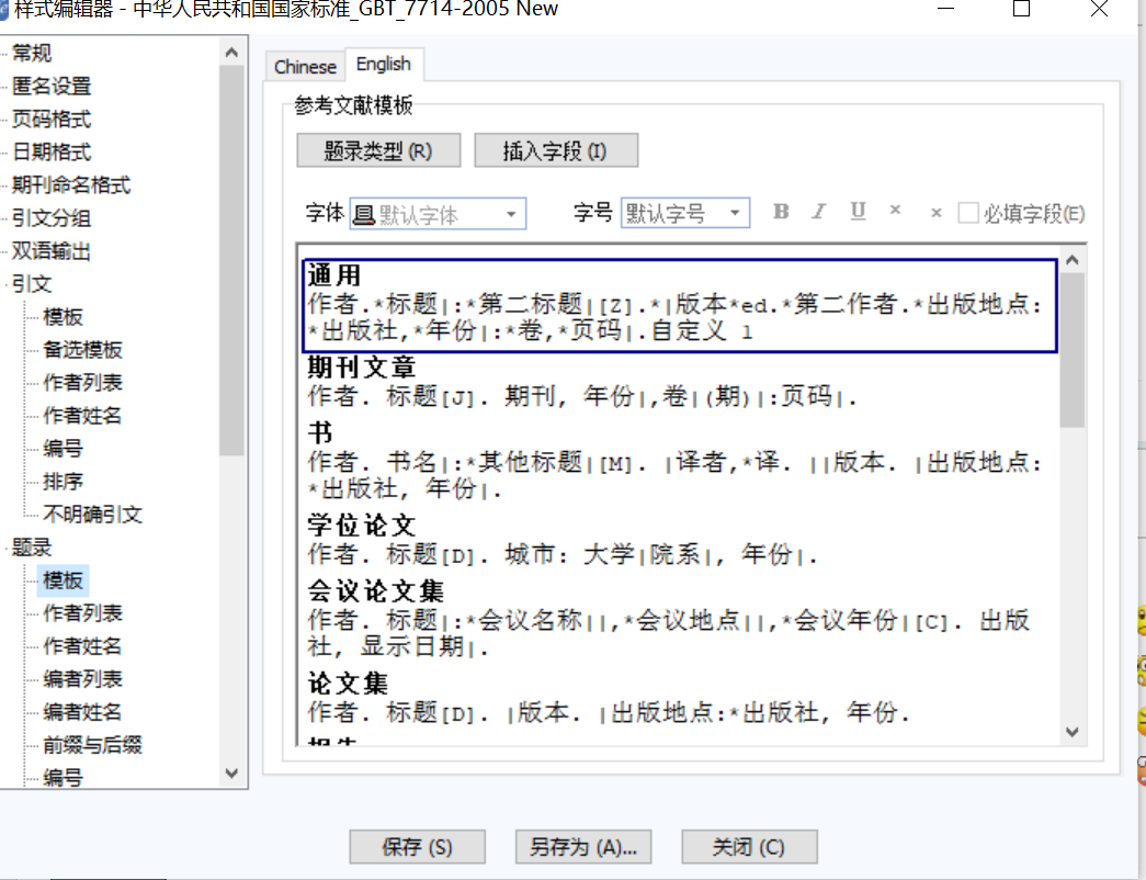

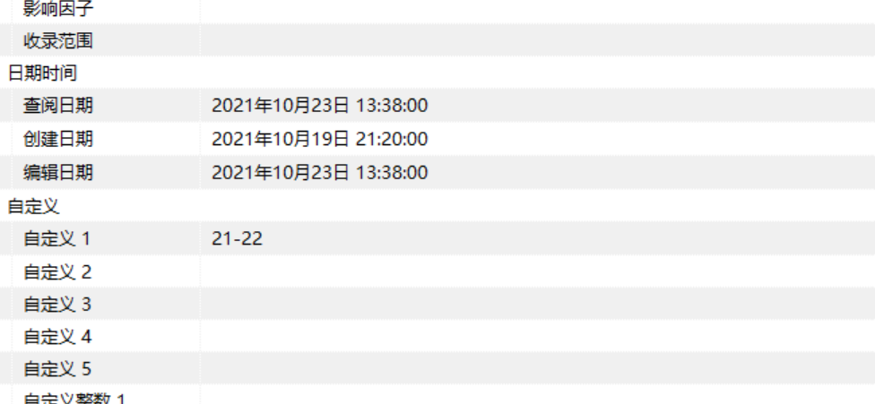

发表于 2021-10-23 13:53:15 | 显示全部楼层
我也碰到类似问题, 用了楼上TIPS 还是不能在文末成功引用文献页码, 求助管理员, 谢谢。
已分别在中英文模板中插入字段 自定义1
已在题录中修改自定义页码 20-21
文末引用时还是显示不了20-21
