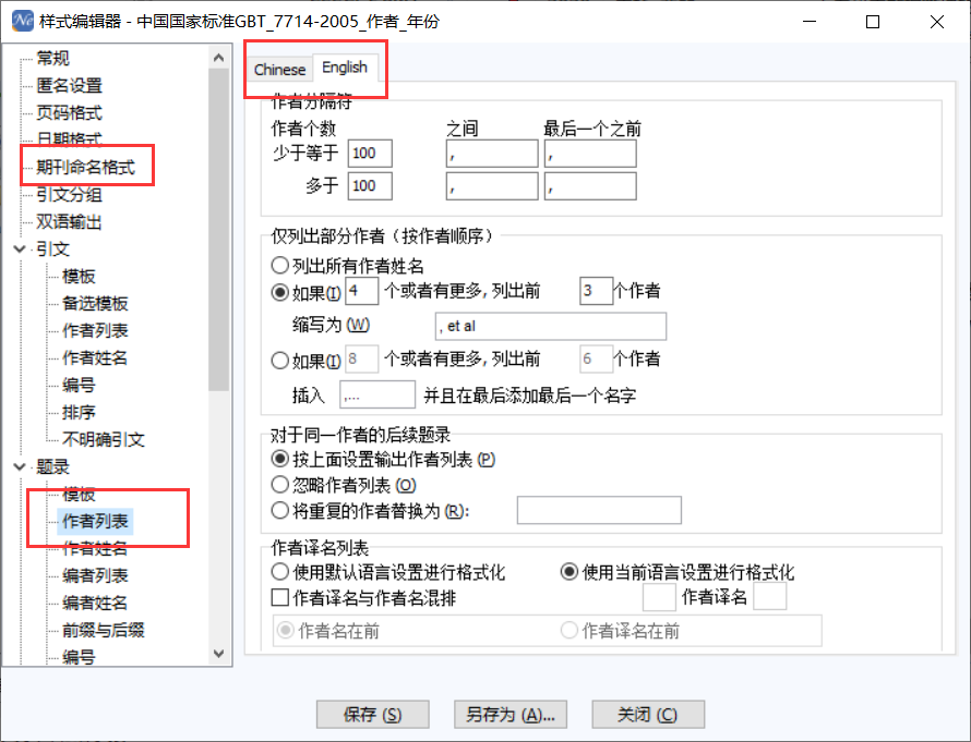

NE的样式是可以设置 Chinese 和English两个模板的。
您可以发一下期刊的名称,具体要求或者发1-2篇的范文看看。

您在NE里点主菜单--工具-样式-样式管理器,搜索您要修改的样式。然后双击编辑样式, 可以先点题录-模板,看看是不是有 Chinese 和English 两个模板。 如果没有,就从常规--语言标识管理器中,增加语言即可。

english模板能自行修改很好,不过能否english模板直接套用类似APA, chicago这种一揽子的style?因为涉及的问题还挺多的,比如期刊名如何简写、第几个作者开始用et al,这些恐怕没办法自己设置出来。

english模板能自行修改很好,不过能否english模板直接套用类似APA, chicago这种一揽子的style?因为涉及 ...

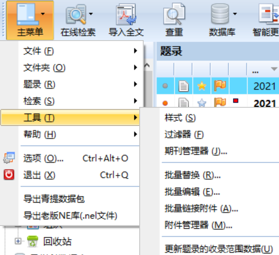

没有chicago 可以用其他语言代替也行。 指是在NE里 题录语言设置对应上即可。 也可以批量设置。在NE里主菜单-工具-批量编辑语言。

没有chicago 可以用其他语言代替也行。 指是在NE里 ...
主菜单-工具-批量编辑语言,可是我的NE上没有“批量编辑语言”这一选项啊

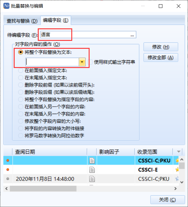

主菜单-工具-批量编辑语言,可是我的NE上没有“批量编辑语言”这一选项啊 ...

aegeansupport 发表于 2021-5-19 09:07
批量编辑,然后选择语言字段
我晕,操作实在是太隐蔽,太复杂了,我再好好捋一捋:
我们现在是写一篇中文论文,在插入的文献中有中文文献和外文文献,
中文的文献就按平常格式就好,外文文献希望它按照外文刊物的要求(如APA,MLA等)来显示。
“将整个字段替换为文本”是选择我希望NE输出时的外文style是吗?
后面的“使用样式输出字符串”要打勾不?
