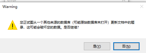

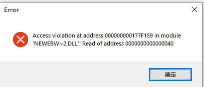

在这个提示下就点击是,然后就出现如下的错误:
在同学电脑上就没出现这个错误提示,和同学的word版本和window版本都是一样的。
请技术支持帮忙解决一下这个问题。万分感谢。
格式化参考文献时提示该问题。点击了是之后就是另外一种错误了
出现了该问题怎么办?
出现了该问题怎么办?
发表于 2021-3-8 09:06:44 | 显示全部楼层
您的数据库里不包含文档所引用的题录,您试试,点设置,把当前文档的引文倒回NoteExpress 题录。然后再格式化一次。

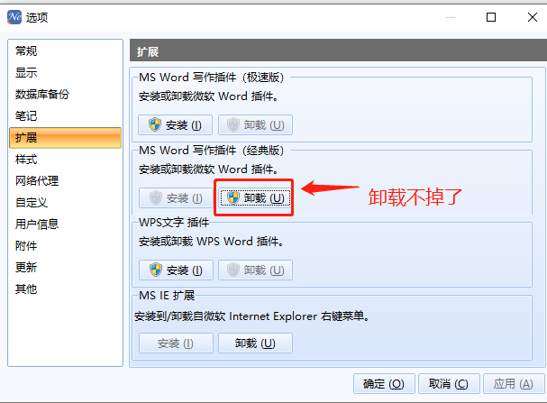

发表于 2021-3-9 09:48:47 | 显示全部楼层
nwpu_shli 发表于 2021-3-9 07:36
这个试过了还是不行的。
极速版插件没有倒回引文这个功能。 需要您安装经典插件。
在NE里点工具-选项-扩展,安装经典版插件。

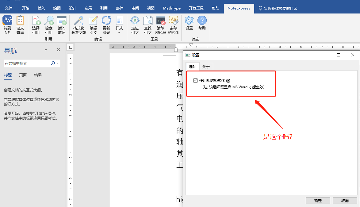

 楼主| 发表于 2021-3-13 11:28:17 | 显示全部楼层
在NE里点工具-选项-扩展,安装经典版插件。 ...

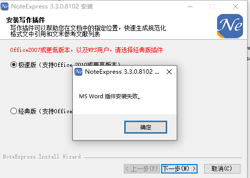

按照你说的这个方法,问题更大了,首先是切换以后word中的插件没有了,重插件也装不上了,重装NE都解决不了问题了。
重装之后也没有插件
重装之后也没有插件
重装之插件没有成功
重装之插件没有成功
卸载也卸载不了了
卸载也卸载不了了
发表于 2021-3-13 21:02:24 | 显示全部楼层
nwpu_shli 发表于 2021-3-13 11:28
按照你说的这个方法,问题更大了,首先是切换以后word中的插件没有了,重插件也装不上了,重装NE都解决不 ...
重装的时候安装经典版插件。 如果安装后不显示插件。就打开word,点文件-选项-加载项,看看是不是被禁用了。如果被禁用了,转到禁用项目,然后启用。然后重启一下word看看。
如果未在禁用项目,请点击电脑开始菜单,找到word,然后右键以管理员身份运行Word,再点击文件-选项-加载项。转到Com加载项,点击添加NE安装目录下 NEwordAddinWin64.dll文件。
