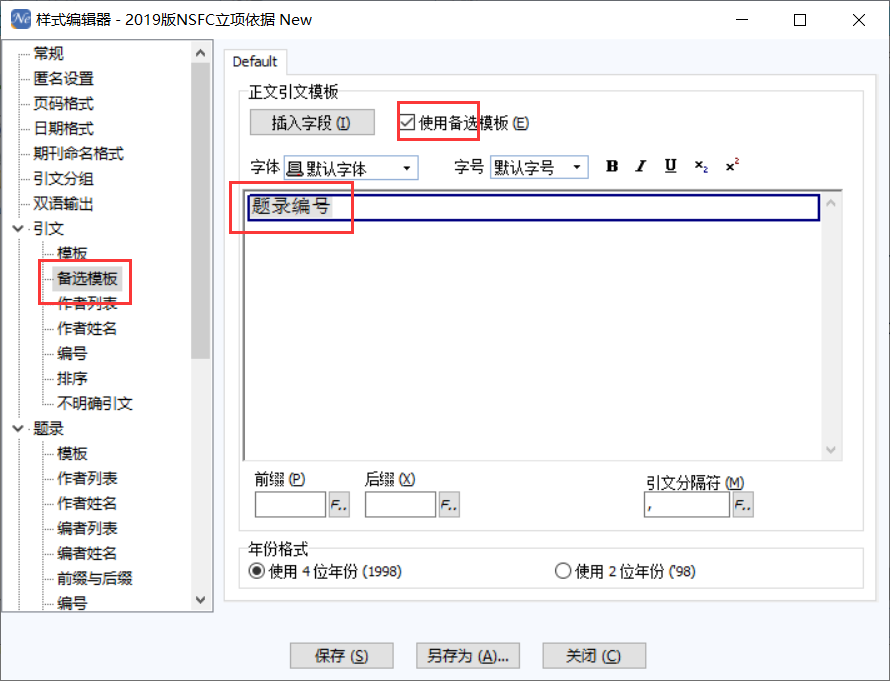

NE 需要设置一下 引文--备选模板
您在NE里点工具-样式-样式管理器, 搜索您现在用的样式。 双击进行修改。
修改引文--备选模板。 插入题录编号。改为非上标。
在您需要插入非上标样式的时候, 先插入引文,然后点编辑引文,启用备选模板即可。
