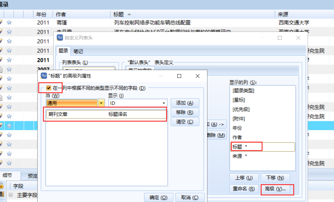

好吧, 今天我又看了看,突然想起来NE是有这个功能的。
您点自定义表头。然后点击显示的字段 标题。然后点击高级。 勾选在一列中根据不同标题显示不同字段。
然后选择期刊类型--然后标题译名字段。
