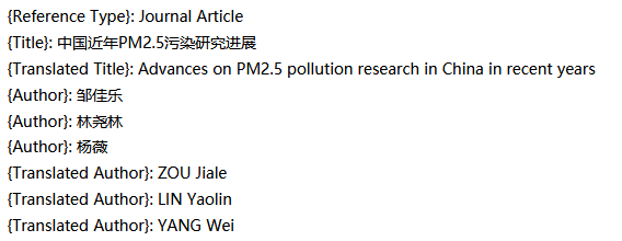

如题,我用万方数据自动更新后作者译名是名前姓后,但期刊要求是姓前名后,输出样式里改了但是没用,怎么把他关掉或者改一下?
另外有没有大佬能指导一下标题里有PM2.5(2.5是下标)这种特殊格式,导入后就变成图上的样子,把括号下划线手动删除之后自动更新还是搜索不到文献,这种问题怎么解决?
导入之后noteexpress自动修改成这样
万方官网搜出的noteexpress导出格式

您好,目前还无法设置导出译名顺序,如果期刊译名不要求缩写的话,您可以在样式中设置作者姓名为“名 姓”,若要求缩写,需要编辑题录中的作者译名为“姓,名”  例如 Zou, JiaLe
另外自动更新不到文献可以尝试右键题录-在线更新-手动更新。
