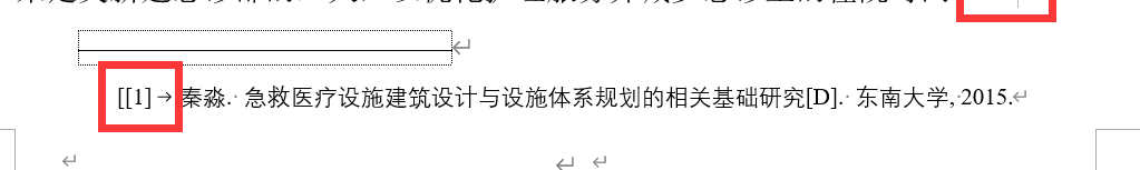

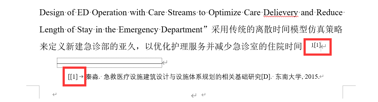

发表于 2020-12-29 15:19:39 | 显示全部楼层 |阅读模式
正文中有两种格式,并且脚注上会有两个小框框?
脚注格式
脚注格式

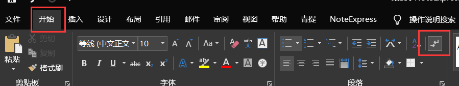

发表于 2020-12-29 17:43:31 | 显示全部楼层
请在word 里 点开始--把显示隐藏标记 关闭

 楼主| 发表于 2020-12-29 18:08:23 | 显示全部楼层
上面的可以去掉,但是下面的多出来的框框去不掉
发表于 2020-12-29 21:26:30 | 显示全部楼层
这个框可能也是您之前用word插入脚注自动生成的。 在word点引文--插入脚注 看看设置是否有问题
