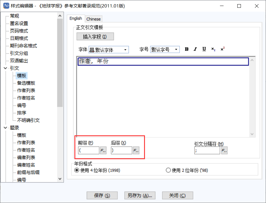

发表于 2020-6-28 10:03:42 | 显示全部楼层
您用的什么样式。
可以自己先查看一些。点工具-样式-样式管理器,搜索您自己用的样式,然后查看。引文--模板。
正常应该是前缀后缀中有 括号。而非在题录编号的位置 (题录编号)
