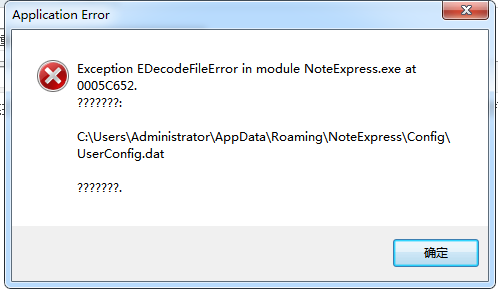

今天早上NE突然打不开了。重新下载了一个新的,但是过程中不太顺利,最后安装完成之后还是打不开,显示如下图,怎么办呢?

这个应该是配置文件出错 +有乱码。、
配置文件出错问题,请在电脑控制面板卸载NE 及 勾选配置文件 一起卸载了,然后重新安装一次就行了。
乱码问题,可以试试到电脑的区域语言,看看语言是不是设置的中文,位置在不在中国, 还有个Unicode编码语言,也要设置成 中文才行
