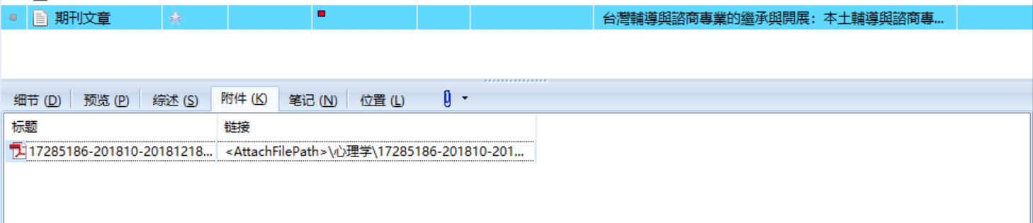

您好:大致内容如图: 微信图片_20190408235157.png
这里识别出的标题是正确的。在没有修改那个过滤器之前,拖进来文件的标题会和附件的文件名一致。设置了过滤器之后,就能这样识别出标题,但是没有其他的信息。「华艺线上图书馆」数据库也不在系统自带的数据库里,所以目前也没办法手动更新……
论坛附件上限是1000kb,论文文件比较大,请问怎么发给您呢?
发表于 2019-4-9 09:35:09 | 显示全部楼层
Francesliu 发表于 2019-4-8 23:59
您好:大致内容如图:
这里识别出的标题是正确的。在没有修改那个过滤器之前,拖进来文件的标题会和附件 ...
直接发一些标题就行,我看你标题是繁体字,文章只有华艺线上图书馆有?如果只有这个数据库有,那NE更新不到。目前NE没有此数据库

也是华艺线上图书馆吗? NE里目前没有包含此数据库。如果这些文章在万方、知网或者维普网站收录。应该是可以更新的。如果没收录的可能就更新不到了。
还是要看看具体从这个库里下载的是什么样子的文献。
