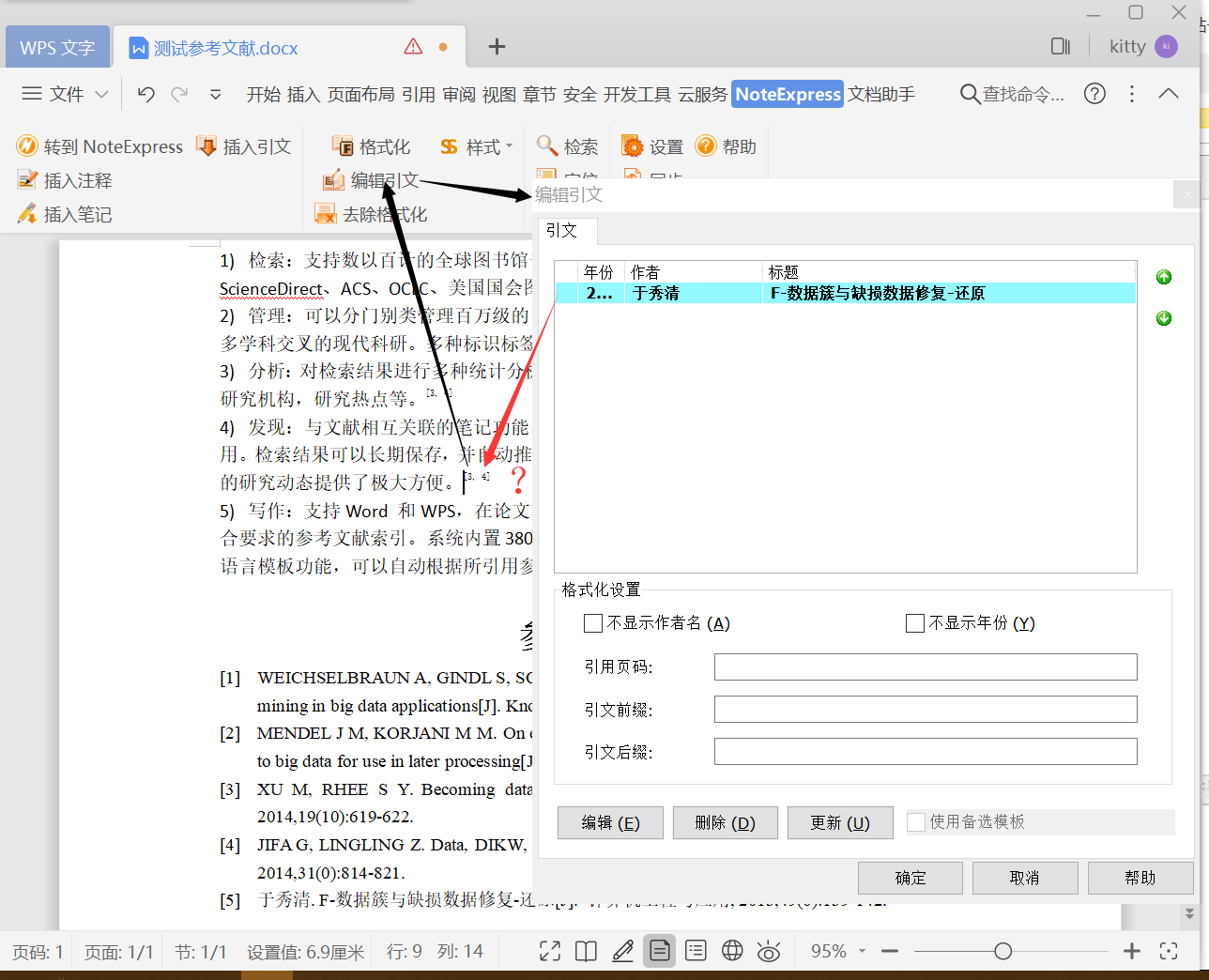

发表于 2018-12-27 15:09:06 | 显示全部楼层 |阅读模式
WPS版本为:WPS2019——11.1.0.8205-Release正式版
NE版本为:集团版3.2.0.7103
出错描述:下图为出错的经典情况,即单击引文的地方,编辑引文,打开来对应的文献是正确的,然而,在正文中标记的是错误的。
单击这个错误的地方,按同步,可以改正此处的问题,但是不能确定全篇都正确。昨天从头到尾校对过好几遍,一个个顺下来都是对的,然后发现一个错误的,单击,同步,改为正确序号。再返回第一个开始校对,前面的又开始出错,
单击一处,格式化、同步、去格式化再格式化、去格式化再同步,均无法保证全篇正确。
全选,格式化、同步,去格式化再格式化、去格式化再同步,同样无法保证全片正确。
此外,我还用office word2010版本的软件,实验了一下,第一次,单击某处,同步,只能保证那一个引文正确,其他引文和WPS的情况一样,会出现错乱。全选同步,最后勉强成功了。我不知道多全选同步几次是不是会出现问题。
以下这个出错的范例,就是我在WPS里面,全选同步,按了多次之后,发生的。证明,并不是因为我的论文文件太大导致的。请技术人员尽快告知问题原因,否则,这个软件导入文献都需要我这样一个个校对,真的太头疼了,没有办法使用!!
出错图片:

 楼主| 发表于 2018-12-27 15:41:26 | 显示全部楼层
啊,word也是完全坏的,是我的NE软件有问题吗?word同步会不断出现个正文内的角标。。

发表于 2018-12-27 20:36:26 来自手机 | 显示全部楼层
是您文档复制过带域代码的内容,导致域代码都错乱了。您可以按alt+f9,然后把重复错误位置的域代码和引文编号都删除,然后再按alt+f9,切换后重新插一次
